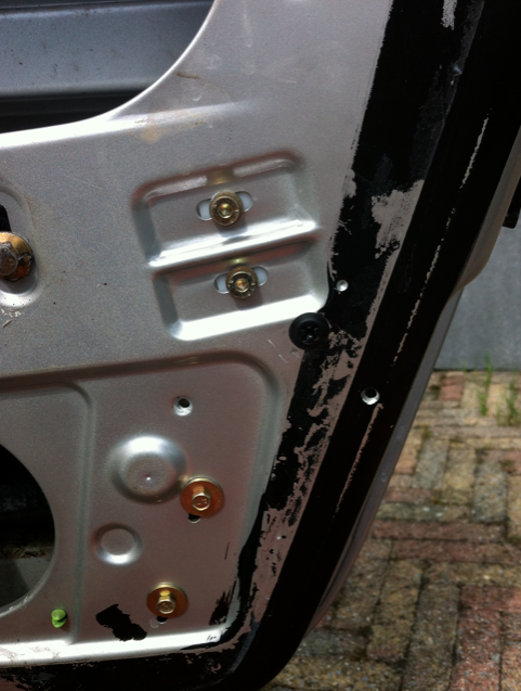

Op deze foto ze je 2 gaatjes - 1 daarvan in het zwart gespoten gedeelte.
Eerder zat met 100% zekerheid een schroef (of boutje) in dat rechter gaatje - wat nog te zien is als het deurpaneel gemonteerd is ...
58310
... de 993 is terug gekomen van een reparatie - en ik miste opeens dat schroefje ... en heb het deurpaneel gedemonteerd om te kijken of er iets niet helemaal goed vast zat.
Ik ken echter niks vinden - wat daar zou moeten zitten - maar zie nu ook het tweede gaatje.
Op onderstaand plaatje vind ik ook niks terug.
Iemand een idee - van wat daar hoort te - of kan - zitten :?:

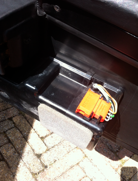

Een iets minder belangrijke vraag voor mij - maar mss wel interessant om te weten:
Waar dient deze stekker voor - die (ook) in de (rechter) deur zit :?:

Is dat mischien de stekker om de DSP controller van het Nokia HIFI systeem op aan te sluiten? Kan me voorstellen dat Porsche de bedrading standaard al monteerde onfhankelijk of je Hifi met of zonder DSP bestelde.
EDIT: Bedenk me nu dat het niet logisch is dat deze in de rechterdeur zit....

Mss voor rechts-gestuurde 993's ;)
Bij mij zit die controller links ... zou kunnen kijken of daar ook zo'n stekker aan zit ... :popcorn:

had pot#@dikkie 4 dagen geleden beide portieren kaal van de 993 en komt ie nu met deze vraag :bang: :wink:
heb wel foto's van het projectje gemaakt en zal zo dadelijk ff kijken of daar iets op te zien is

58313
foto vergroot en geknipt, zie hier links ook een schroefje zitten, had niet het gehele portier er op staan.
Volgens mij zit daar achter een plastic kapje, heb daar iets gezien met het monteren van de raamlifter

Volgens mij hoort er inderdaad ook een kapje achter - om (volgens mij) de motor van de ontgrendeling te beschermen ... kapje is echter in geen velden of wegen te bekennen :|
Iemand die een plaatje van dat kapje - of een nummer van dat kapje - heeft :?:

Heb je nu echt een deur gedemonteerd om te zoeken naar een schroefje dat er niet zit, met een functie die niet bekend is en wat je enkel door de vorm in de deur bekleding weet dat het er zat?? :res:
Volgens mij zou ik pas iets missen als ik uit kon stappen zonder de deur open te doen.... :pale:

Bericht Re: Montage binnenzijde 993 portier
Die gaatjes zijn voor het vast zetten van de zwarte beschermkap welk je slot etc beschermt, de rode stekker is idd voor het aansluiten van het Nokia DSP systeem, aanwezig in beide deuren, als je auto is geleverd met het het HIFI pakket. Er is als ik het goed heb ook een "Tech Bulletin" van; het ombouwen van een standaard HIFI pakket naar een DSP pakket.
Edit: dat kapje is volgens mij ook te zien in het onderdelen overzicht. Net boven de "SS" in het plaatje

De zwarte beschermkap die het slot beschermt zit er wel - deze schroefjes zitten in de zijkant an de deur. De kap staat dan ook inderdaad (boven SS) op de tekening van RosePassion die ik hierboven gedeeld heb. Op die tekening staat helaas niet het kapje (en nummer) wat ik zoek.
Inderdaad het deurpaneel en nog wat andere zaken gedemonteerd - omdat je ook met het deurpaneel op z'n plek kan zien dat het schroefje mist (gaatje).
En aangezien het bij beide deuren (nu) zo is - en eerder niet zo was, ben ik op onderzoek gegaan :wink:
Dan zou het kapje wat je mist het motortje van de CV kunnen beschermen (?), ik heb net in mijn eigen 993 gekeken en daar zit idd een zwart kruiskop schroefje...
