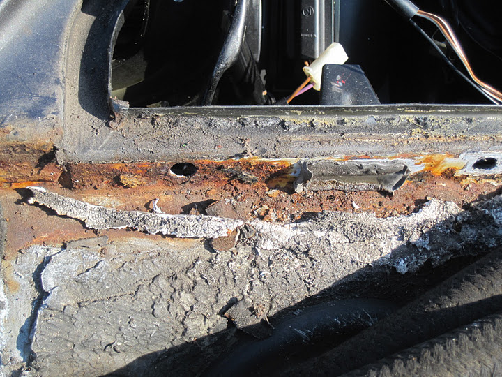

Bericht Re: Strip tussen paravan en linker voorscherm 964 vervangen
Ik heb een aantal jaren geleden het scherm er ook afgehaald omdat het kuipje bij de tankvulopening weggerot was. Nadat ik het scherm toch wel met enige moeite had weggehaald, zag ik een behoorlijke roestvorming die zeer ernstig aangepakt moest worden. Net zoals die foto hierboven. Ik was blij dat ik het scherm eraf had gehaald, want dit waren gegarandeerd gaten geworden. Moraal van dit verhaal: niet alleen die rubbers vervangen maar de schermen eraf en conserveren die handel. Dan weet je ook dat het goed is.
04 nov 2013 19:13
Ex 964 C2 nu 'n VW T2b Pickup
Keistad
+1 :thumleft:
Deze foto is van de rechterzijde, was van buitenaf (met het scherm erop) niks van te zien :bang:
De foto een paar posten terug is van de linkerzijde, was maar een heel klein plekje van te zien :!:
Je ziet hier trouwens ook nog een stukje van de beruchte kit zitten :wink:
Ja WillemB dit bedoelde ik. Ik had zo gauw even geen foto paraat, maar volgens mij is dit bij bijna alle oudere 911jes een groot probleem. En die kit hadden ze nooit moeten uitvinden...... :bang:
De fotos geven een goede indruk van wat ik aantrof toen ik de schermen loshaalde.
Onderhuids zit vaak 10x meer dan het aan de oppervlakte lijkt, dus als je iets ziet kun je er het beste volledig in gaan.
Ik heb een manual bij de hand gehad om geen boutjes over het hoofd te zien, een paar zijn moeilijk te vinden ook al weet je dat ze er moeten zitten.
Ik was eerst bang dat de schermen op de grond zouden vallen na het lossen van alle boutjes.
Vergeet het maar, je bent wel even bezig met kit snijden tot ze los komen...
