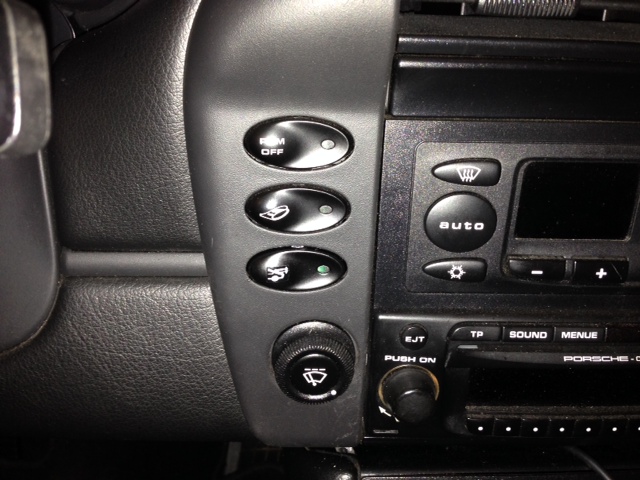

Knop in dashboard monteren
Het makkelijke gedeelte had ik al een keer gedaan, de hoefijzer lospeuteren. Hierna kon (met gepast geweld) de loze knop verwijderd worden. De spoiler knop komt bij mij op linksonder op het dashboard te zitten, onder de PSE knop.

En dan de accu weer aansluiten en kijken of het werkt. En dat doet het. Lampje knippert bij het uit- en inklappen van de spoiler en wanneer deze volledig is uitgeklapt, blijft de lamp netjes branden. Missie geslaagd!
