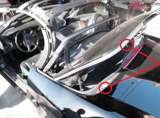

als je dit bedoelt dan gaat het niet over een contactje.
zo moeten er aan beide kanten zitten in dit is een hoogteregeling;
het dikke blokje op de foto links kan je heen een weer schuiven en dan komt dit per klikje omhoog of omlaag.

Bericht Re: Softtop boxster 986 sluit niet na volledige opening
idd hoogteregeling in gesloten toestand van de afdekklep aan de voorzijde;
er zit GEEN bedrading aan vast, het werkt puur mechanisch. je kan het vergelijken met de rubberen doppen aan beide zijden van een motorkap.
alleen schuif je hier heen en weer om de hoogte te wijzigen ipv er aan te draaien.
dat je er eentje mist is niet uitzonderlijk; in winterse omstandigheden durven die plastic dingetjes al eens stuk gaan en spoorloos verdwijnen.
aan de achterkant van je softtopklep wordt de hoogte wel aan beide kanten afgeregeld met een uitschroefbaar pen/gat systeem zoals op onderstaande foto aangeduid:
