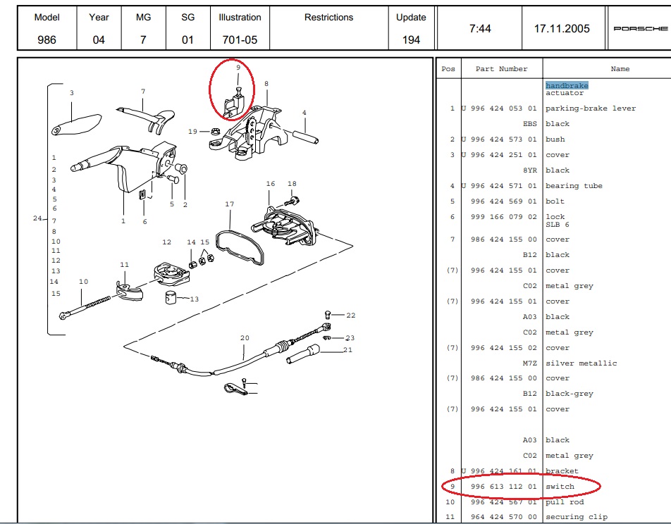

Hallo allemaal,
Nu merk ik de laatste tijd als mijn kap open en dicht wil doen, dat hij soms niks doet.
De ontgrendeling van de kap werkt prima , ramen zakken een stukje maar als ik op de knop druk gebeurt er niks
Op verschillende fora gezocht en wat blijkt het is de handrem switch/schakelaar want na verschillende keren op trekken doet hij het wel en gaat ook het lampje weer aan op het dashboard.
Nu mijn vragen: Is dit makkelijk te vervangen ?
Heeft er iemand een stap voor stap handleiding ?
Heeft er iemand het onderdeel nummer ?
Sommige mensen hebben het over de armsteun open te maken maar daar kun je alleen de handrem stellen en niet de schakelaar vervangen.
Alvast bedankt voor ieders hulp

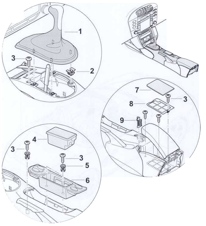

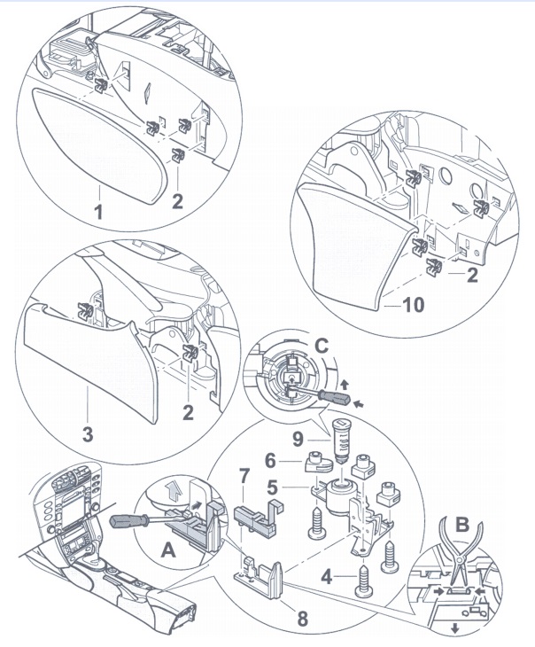

61916 61914 61915

Hartstikke bedankt hier kan ik wel wat mee

Het is gelukt en de versnellingspook hoefde zelfs niet los !
