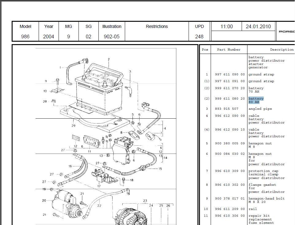

Wat voor een accu hebben jullie in de Boxster? Bij mij zit er een 74Ah in van VW.

voor een boxster S met 3.2 of 3.4 motor raadt Porsche een accu aan van min. 80aH

VMF, Optima en Exide zijn ook goede merken, eea hangt af van de maatvoering, niet elk merk maakt een passende accu voor jouw auto.

Accu was toch echt overleden, bij de RDW vanmiddag moest ik hem met de startbooster starten :x Dus net nog even een Bosch 80Ah accu opgehaald en gemonteerd en werkt perfect :thumleft:
