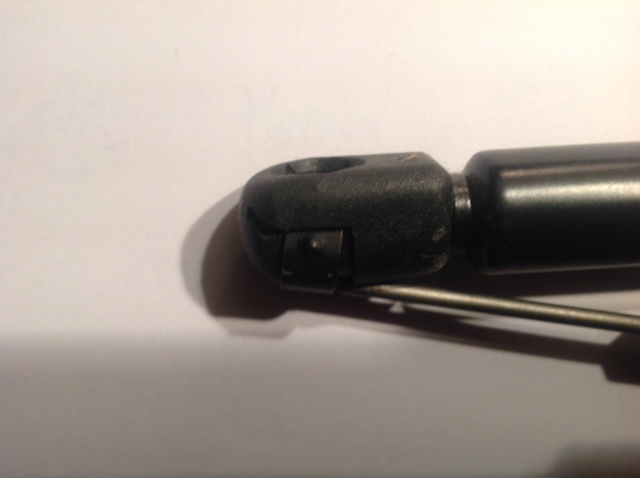

Zoals Horn ook al aangeeft is het een rotklusje omdat je er heel slecht bij kan. Met name de rechterzijde (passagierskant) zit het kachelhuis lekker in de weg, de linkerzijde (bestuurderszijde) is goed te doen.
Maar zoals met alle klussen is goed gereedschap het halve werk en heb je een hele lange schroevendraaier (min 30 Cm) nodig om bij het kleine metalen clipje te komen wat op het bolkopje zit, zie foto hieronder:
Als je schroevendraaier er tussen zet en links of rechtsom draait komt de gasveer los van het scharnierpunt. Aan de kofferbaksteun zit de gasveer met een asje en een klemmetje vast.
Monteren gebeurt in omgekeerde volgorde :wink:
Het is wel makkelijk om de kofferklep even tijdelijk te ondersteunen met een bezemsteel oid

Met een lange schroevendraaier is het redelijk snel gepiept zoals Willem al aangaf. Clipje openwipje, kopje rechtstandig loskoppelen en klaar.

De lange schroevendraaier, of iets wat er op lijkt, is inderdaad een onmisbaar stukje gereedschap bij dit klusje.
De passagiers kant is nog het lastigst omdat je daar nog minder ruimte hebt dan aan de bestuurderskant. Ik was begonnen aan de passagierskant, maar na 5 min maar eerst de bestuurderskant gedaan. Die had ik binnen de specialistentijd :mrgreen: voor elkaar.
De passagierskant toen nog eens 5 minuten maar toen zaten de gasveren er wel in. Een goede zaklamp of looplamp is trouwens ook wel makkelijk om bij de hand te hebben :salut:

Nou, zit erin. Inderdaad vrij simpel. De nieuwe kun je er overigens gewoon opklikken. Hoef ik geen party tent stok meer mee te nemen.
