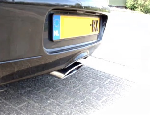

Ruudje heeft inmiddels z'n uitlaat laten aanpassen; zowel de looks (OEM extended tailpipe) als geluid via inwendige bypass 8)
een geluidsfragment zal hij over een paar dagen zelf wel posten zodra de motronic opnieuw en volledig ingeleerd is aan de verminderde tegendruk.

Bericht Re: Bypass Boxster 986 uitlaat intern of extern ?
Ik heb helaas pas volgende week weer tijd om hem van stal te halen maar ik hoor al subtiel verschil. Het moest ook niet te nadrukkelijk worden allemaal even "inrijden" en dan genieten!
