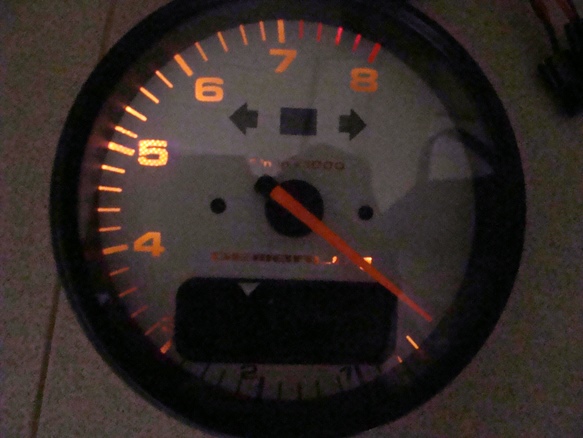

Heb in mijn dials nieuwe led lampjes gemonteerd en geven mooie wit licht .
so far so good , nu rij ik gisteren door een tunnel en zet de verlichting aan en heb alleen de wijzers van de klok die oplichten ?
Heb de lampjes nagezien en ze werken , ook de oude weer gemonteerd en zelfde effect .
mis ik ergens iets want ik snap het niet meer .
graag hulp :?:

als je tacho en speedo zelf wel werken, dan heb je massa. dus zit het in de afgetapte stroomdraad van de verlichting.

Zou toch raar zijn gezien de lampen werken + vier van de vijf instrumenten die het probleem hebben en de klok niet .

Denk dat je de lampjes even los moet halen en kijken of de kontaktdraadjes van de lampjes aan de onderkant wel goed zitten ,want denk dat je door de draaiende beweging de kontaktdraadjes verbogen hebt zodat ze geen kontakt meer maken

Wat heb ik geprobeerd :
lampjes vervangen en getest of ze oplichten met het instrument eruit zodoende je goed kan zien of ze werken ( de gloed die rond de lamp ontstaat wanneer deze werken ) .
zelfs de lampjes die in de klok zitten gebruikt uit gebrek aan beter idee en het blijft hetzelfde , de klok daar lichten de wijzers op .
bij de vier andere werken de lampjes maar lichten de wijzers niet op .
item dat ik moet toevoegen is dat de frontjes van alle vijf vervangen zijn , maar wel door iemand die dit professioneel doet .
deze laatste heb ik ook gecontacteeerd en buiten en slecht contact dat er niet is heeft hij ook geen idee .
:bang: :bang: :bang: :?:

je klokken er uit halen en van stroom voorzien met een 9 volt batterij en de oude gloeilampjes.
kwestie van blijven prutsen en zoeken tot ze weer branden.

Ken het probleem ook van mijn 964.
Nooit de oorzaak kunnen vinden ondanks veel prutsen en testen. Teleurgesteld klok weer teruggeplaatst en wat schetst de verbazing. Alles doet het weer. Echter naar een aantal weken weer niet ......en een paar maanden later weer wel. Ik heb mij er toen maar bij neergelegd.

Zit het probleem niet in de bedrading of stekker naar de klokken toe?
Heb de ervaring dat door de ouderdom de bedrading weinig kan hebben, en dat er met het verwijderen van de stekker op de klok misschien een draadbreukje is ontstaan :?: :!:
