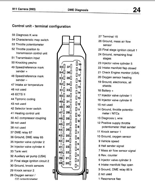

Toen het DME relais me afgelopen zomer in Frankrijk in de steek liet, kwam ik op het idee om een extra (mechanische) startonderbreker naast het alarmsysteem wat standaard op de auto zit in te bouwen. Je krijgt de auto niet gestart als er geen brandstof komt, dus een onderbreking van de stroom richting brandstofpomp is een mooie vertraging om te voorkomen dat het rapalje rijdend met de auto wegkomt. Althans dat hoop ik dan maar. Het vertraagd in ieder geval behoorlijk. Geeft me toch een wat prettiger gevoel.
Ik kan me voorstellen, dat er in de kabelbundel die naar de Motronic onder de bestuurdersstoel loopt, hét draadje zit dat de stroomtoevoer regelt naar de brandstofpomp of ontsteking.
Wie o wie kan me vertellen welke draden (kleur) dat zijn. Of kan ik zo'n draad ook ergens achter het dashboard vandaan toveren en onderbreken.

de draad die op pin37 van de motronic connector aangesloten zit :idea:

Kijk dat is mooi. Bedankt. Ik heb echter gezien dat ik dan de hele stekker uit elkaar moet halen voordat ik bij de draden ben. Dat is niet zo handig. Misschien iemand die nog een andere oplossing heeft?
