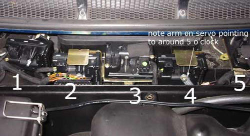

Heb vandaag ontdekt dat een servo motortje van de warm/koud bediening de geest heeft gegeven
Heb gekeken in de PET part catalogus waar maar vier motoren worden weer gegeven waarvan er achter part nummer 964 624 324 00 een 2 staat
Dit zou kunnen betekenen dan servo nummer 2 en 4 identiek zijn.... kan dit kloppen?
Zou zeer geholpen zijn als iemand maar daar antwoord op kan geven.
Bij voorbaat dank!!

Nr 2 en 4 op bovenstaande foto zijn inderdaad identiek. (PET Nr. 964 624 324 00)
Zijn volgens mij alleen nieuw niet meer of slecht leverbaar. Heb er nog wel een liggen voor je maar die
moet ik nog nakijken/reviseren :wink:
Je kan ook een poging wagen om je oude eens open te maken en kijken waarom ie het niet meer doet. Heb
er ooit wel eens een topic over gestart -> Klikerdeklik

Hoorde vanavond dat ze sinds kort wel weer leverbaar zijn, diegene wist alleen de nummers niet uit zn hoofd.
Zal morgen Alpo eens bellen of dat klopt...
En anders gaan we gewoon ff hobbyen op een zondagmiddag :D :D

Zoals Willem aangeeft kijk eerst eens wat de oorzaak is. Techniek is eenvoudig door te meten en het kan zo maar een slecht contact zijn wat 5min werk is om op te lossen.
Servo's kunnen aardig in de papieren lopen, vandaar zou ik Willem een lief aankijken of hij je kan helpen (inmiddels is hij expert).
Check ook de site van Tore Bergvill, veel nutige info.

Tore is een zeer geschikte vent om mee te communiceren en betaalbaar. Geeft ook tips voor montage en zag bijv aan de schade in mijn CCU welk servo ook niet helemaal lekker fris meer was en dat klopte precies
Heb eerst ook zelf geprobeerd met de tips van Willem om de servo aan de gang te krijgen maar dat lukte helaas niet.

Nou ...... heb vandaag een nieuwe gekocht 300 euro
Kijk later wel wat er met die ouwe loos is, altijd handig een reserve :mrgreen: :mrgreen:
