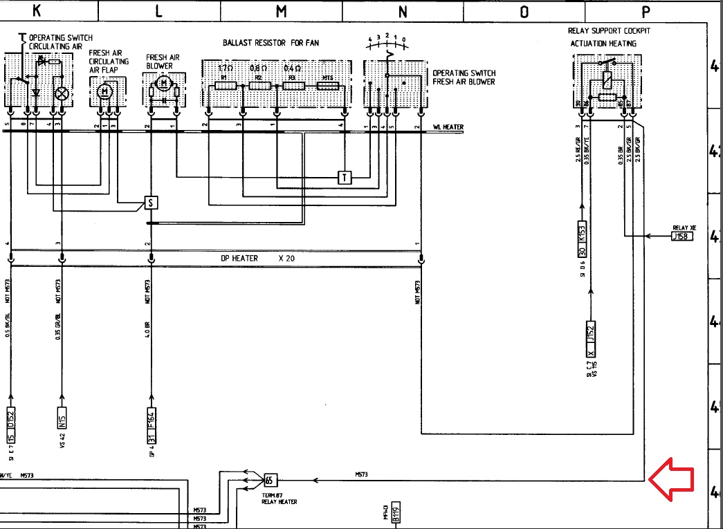

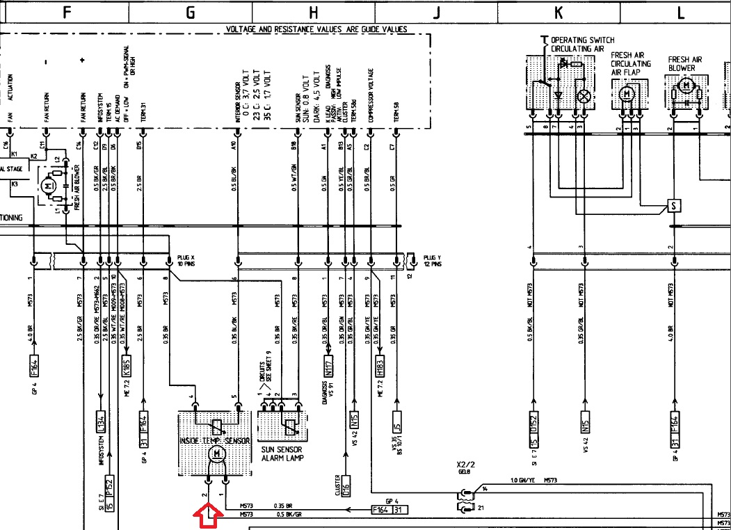

Bericht Re: Kachelventilator Boxster 986
op onderstaande draadschema's zie je dat het motortje van de temperatuursensor voor het interieur stroom krijgt van eerder genoemde relais nr18.
het zou dus kunnen dat deze relais blijft 'plakken".

Bij mij blijft dit ventilatortje draaien als de sleutel uit het contact is, volgens mij hoort dat niet. Iemand een idee ?
Waarschijnlijk draait het ventilatortje nog zo'n 20 tot 30 minuten door na het contact uit. Dit wordt niet door relais 18 geschakeld maar door
de print in de CCU van de kachelbediening.
Als het contact uit is horen ook alle ventilators uit te gaan. Het schema van DP is van een hand bediende kachel en niet van een klima. Als relais 18 zou blijven plakken volgens dit schema, moet je ook de blower aan kunnen zetten terwijl het contact uit is.
