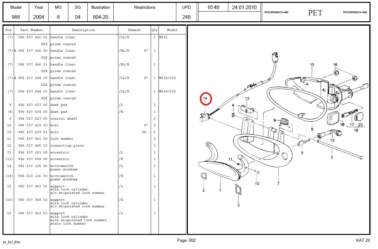

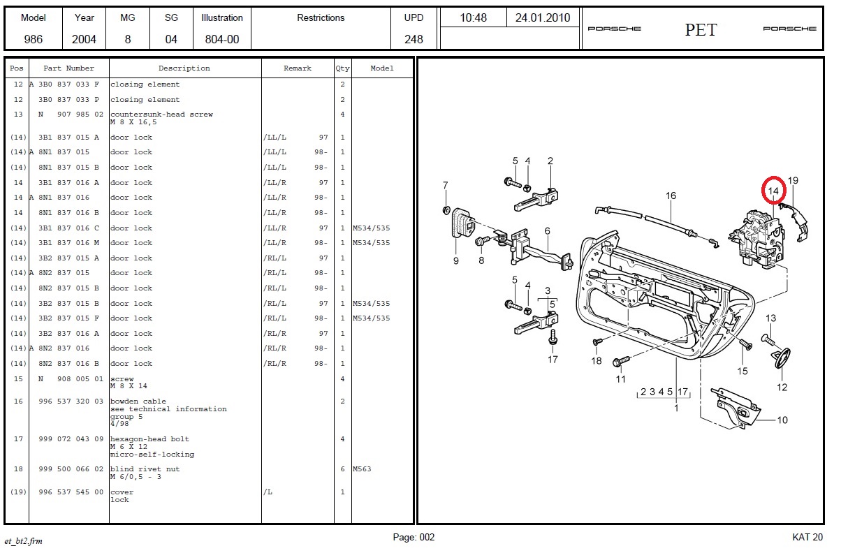

Als ik in de PET kijk lijkt het slot slechts 1 onderdeel. Dat is een duur onderdeel om te vervangen, vandaar dat veel mensen eerst proberen om de switch in het slot weer gangbaar te maken.

Dat zeg ik. :D er zijn 2 switches. 1 in de handgreep en 1 in het slot. Het feit dat het raam wel zakt is de switch in de handgreep goed. Het probleem bevind zich bij de switch in het slot. Resurge op 986.com verteld dat het een veel voorkomende kwaal is. Maar meestal aan de bestuurders zijde, omdat die het meest gebruikt wordt. Even je deurpaneel verwijderen en kijken of er geen stekker los zit. Anders even je deurslot verwijderen. Relatief simpel werkje.

Weet iemand de onderdeel nrs van deze switches?
Ik kan een deur overkopen maar weet niet welk onderdeel nr ik moet hebben

er zitten micro switches in de deurgreep EN het slot:
70275
70276
