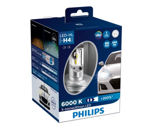

ik kwam deze op internet tegen als vervanging van de koplamp...
iemand ervaring mee?
http://www.philips.com.au/c-p/12953BWX2 ... d-car-lamp

Nog nooit van gehoord, maar ik denk niet dat ze zullen passen in een 3.2 omdat er een kastje bij hoort.

LED-lampen kunnen warm/heet worden. Bij autolampunits zit er vaak extra koeling op de behuizing.

zojuist hier een setje besteld... ben benieuwd...

zo pakketje uit China net in ontvangst genomen!
goed afgewerkt spul ben benieuwd!

zo ze zitten erin erg eenvoudig!
- oude H4 eruit
- nieuwe LED erin
- koelrib eraf draaien
- beugel H4 lampje terug bevestigen
- koelrib omdraaien zodat je meer ruimte hebt aan de achterkant van de behuizing vervolgens weer terug schroeven
- driver kastje aansluiten op oude connector en er is genoeg ruimte achter de reflector voor de driver!
- koplampunit terug bevestigen
- klaar!
eerste reactie wow wat een zee van licht!
ik had eerst 1 zijde gedaan om verschil te zien , oude lamp leek wel een nostalgisch kaarsje hahaha
morgen nog een beetje stellen op de muur en proefritje :thumleft:
p.s. goede deal voor €67,- !
