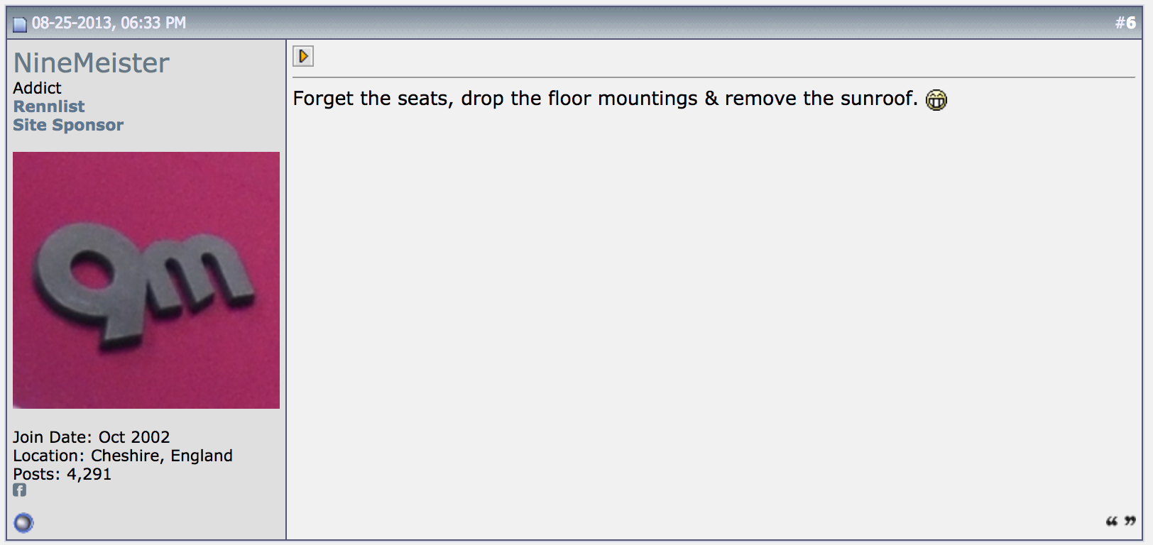

Ergens op Rennlist kan je zien hoe ninemeister dit heeft gedaan bij een 964.
26 jul 2017 15:05
Bericht Re: stoel verlagen 1977 2.7 Targa
Ik heb met googlen een antwoord van 9-meister gevonden :ba:
Antwoord 9meister.png [ 270.4 KiB | 3280 keer bekeken ]
:mrgreen:
26 jul 2017 16:12
Een 964 heeft andere/zwaardere stoelen erin zitten.
Ook is de rails zwaarder verankerd deels door de riemen.
26 jul 2017 17:53

Dat dak dichtlassen wordt lastig met een Targa maar bedankt voor de tip :lol:
En ga iig even de bekleder vragen wat hij kan doen, lijkt de simpelste oplossing voor nu.
Oh nee, er staat, remove, dat kan juist wel :)
