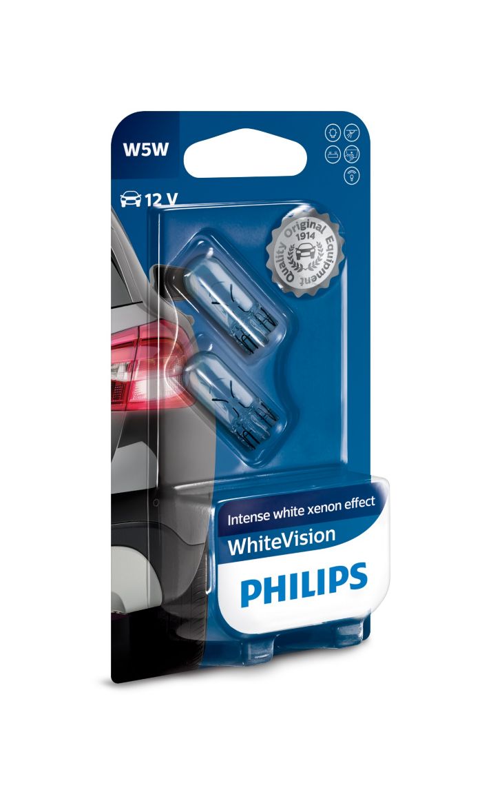

Bij mijn 987 is een lampje van de parkeer/omtrekverlichting stuk.
Nu dacht ik dit even te vervangen, maar het lijkt een wat apart lampje te zijn (zie foto).
Enig idee welk type lampje dit is en is dit gewoon universeel of moet ik naar de Porsche toko?
Ik heb wel een exemplaar van Philips gevonden, maar die is gewoon doorzichtig.

Waarschijnlijk toch gevonden. Het is een W5W lampje.
De vraag is of dit hetzelfde lampje is wat er nu in zat.

Misschien wel, misschien niet.
Het huidige lampje is een xenon look lampje type 5w5. Geeft een iets witter licht dan de doorzichtige en matchen beter bij xenon.
De Philips lampen die je laat zien, zijn goed. Je koopt er 2, dus kan ook meteen aan beide kanten vervangen (als de kleur niet matcht).
