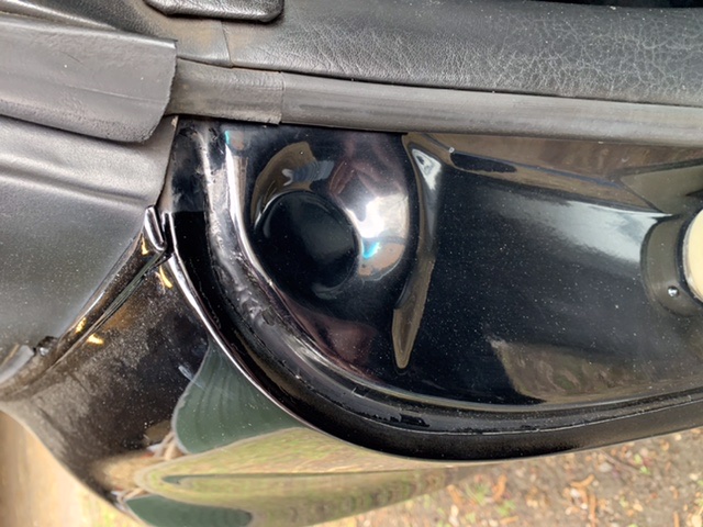

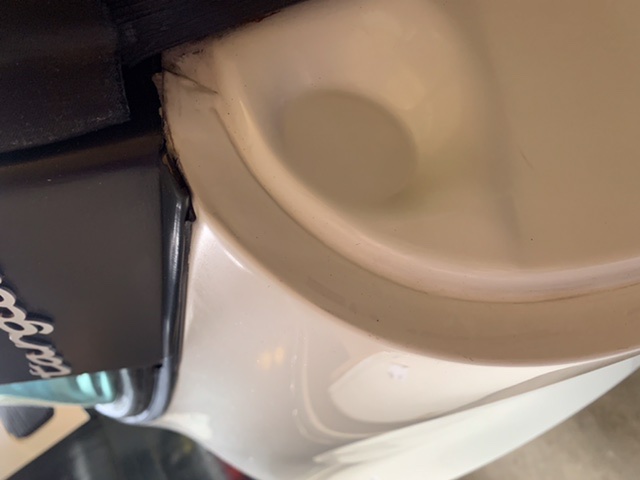

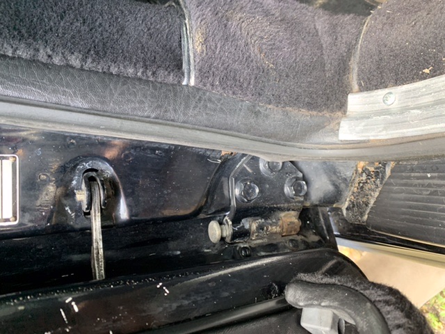

In mijn beginnende zoektocht naar een mooie G-model loop ik vaak tegen “plekjes” aan.
Uiteindelijk zal ik voor koop altijd een akk laten doen, maar wat ik zelf al kan herkennen helpt toch weer. Wil ook geen 40 keuringen laten doen :D
Wat maken jullie van deze plekjes? Weglopen bij deze auto’s?
Hoop er wat van te leren!

Plekjes op beruchte plaatsen zijn vaak het topje vd ijsberg, dus wees op je hoede.
Verder hangt het van je budget af...goedkoop is duurkoop en ik zou uit de buurt blijven van handelaartjes.
Mijn zoektocht heeft uiteindelijk 2-3 jaar geduurd totdat ik een goede, ook de eindconclusie vd akk, te pakken kreeg.
En je foto’s....die zwarte lijkt me niks en is de mijne daar brandschoon, ook na 33 jaar.

Bericht Re: Roest herkennen
Bij die witte lijken het lijmresten.
Als die zwarte in de originele lak staat verwacht ik niks ernstigs - maar als'ie over is gespoten kan het een topje van een ijsberg zijn.
Dit zijn overigens niet de eerste plaatsen waar ik bij een G-model 911 naar zou kijken.
De dorpel en het scherm - ter hoogte van de dop/kap waar je torsie as in en uitgebouwd kan worden .... daar blijft altijd troep van de weg achter en dat is een plek die goed rot kan zijn, maar van buiten niet te zien is door de "side-skirt" die er overheen zit :idea:

Wat betreft de zwarte:
Ab-so-luut laten staan! (Als je geen serieus werk wilt)
De roest bij de scharnieren stelt helemaal niets voor. De roest op je dorpel is een no go. Dit betekent serieuze roest van binnenuit in je dorpel en slotplaat. ( zie commentaar D Lotus)
Dit is een van de beruchte dragende plekken. Dat wordt slijpen, lassen, spuiten. ( weet er alles van...)
De witte: nader onderzoek nodig. Lijkt mee te vallen.

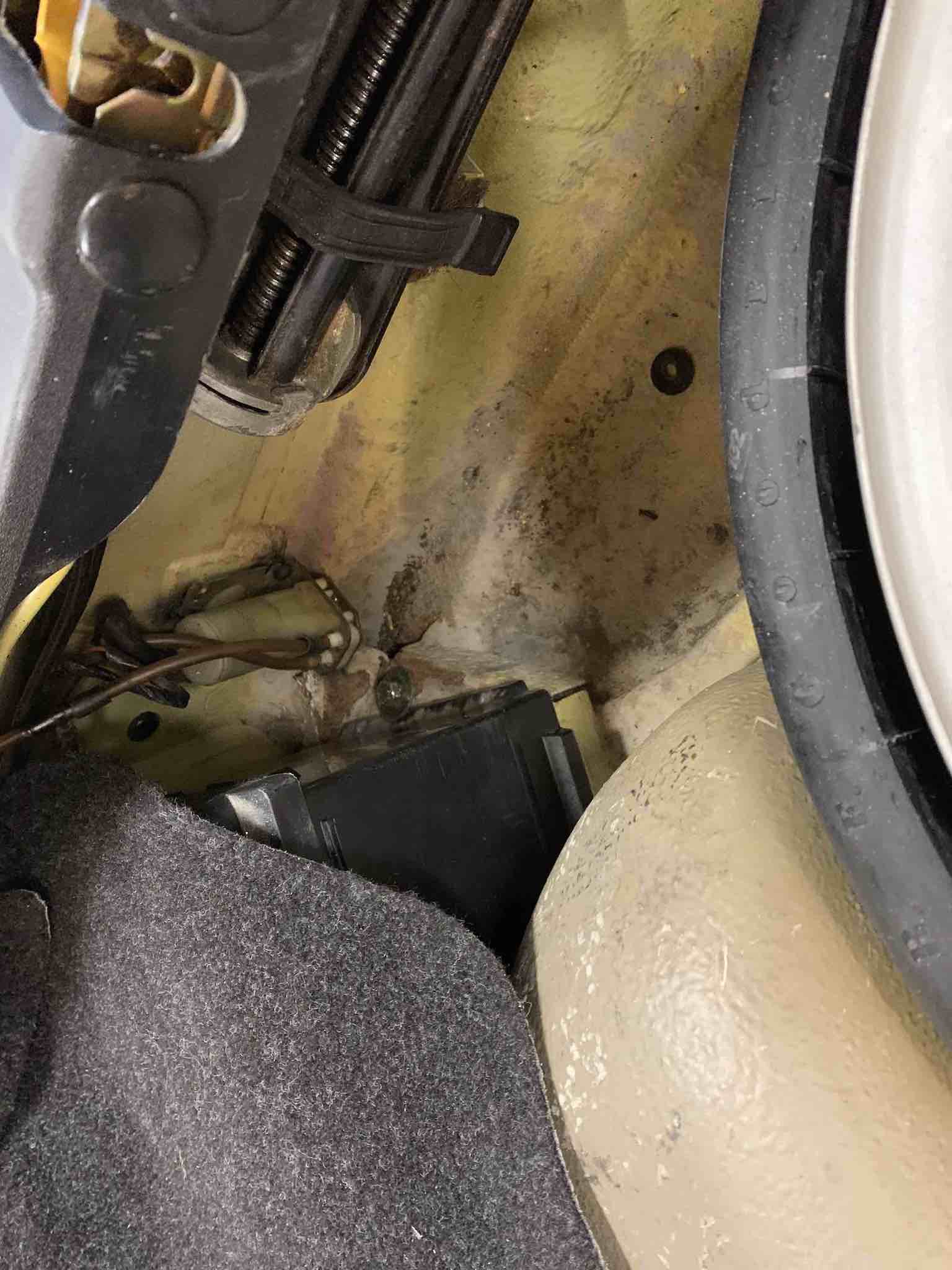

Deze vanmiddag mogen bekijken, altijd leuk. Hele mooie 911S, met dank aan de tip keek ik bij de accu...
76770
Is dit waar je me voor waarschuwde :?:

Dit ziet er niet verkeerd uit.

Hier lijkt niet veel mis mee op het eerste gezicht . Je ziet wat roest. Controleer of dit oppervlakkig is. Maar kijk vooral verder onder en rond de accu

Prima inderdaad.
Met name de plek die MPH liet zien in een issue! Valt meteen op en ik zou dan al klaar zijn.
