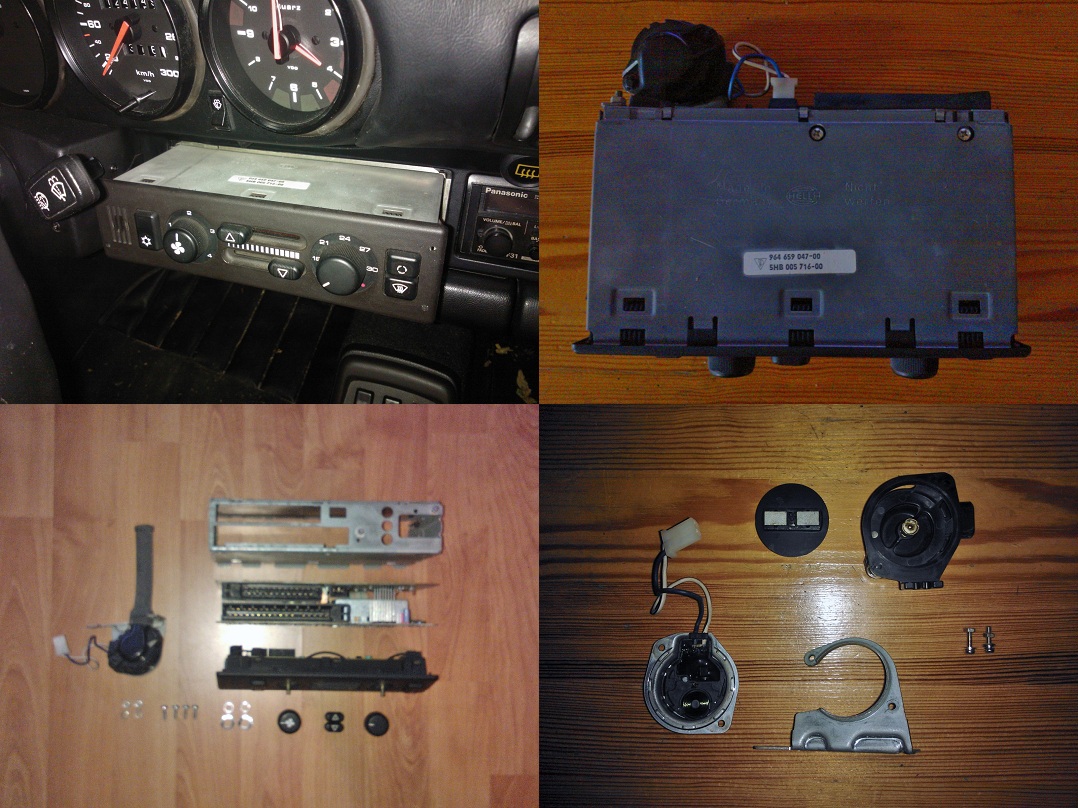

Ik ben ook vanaf aanschaf een paar jaar bezig geweest met de kachel :evil:
Elke keer dacht ik (ook) het probleem gevonden te hebben. Een paar weken terug in een van de eerste
mooie dagen in het weekeinde heb ik de CCU uit het dashboard gehaald, helemaal uit elkaar gehaald en helemaal schoon gemaakt met remmenreiniger, inclusief het buisje van de voeler.
Ik heb nu al een paar weken een goed functionerend verwarming cq ventilatiesysteem. Daarom mijn tip, begin met de CCU goed schoon te maken. Je kan deze met een paar ronde radio pinnetjes zo uit het dashboard trekken.
Succes

Goud inderdaad Klaas, dat Internet. En "ons" forum. Deze nuttige passage over het verwarmingssysteem heb ik mooi even aan mezelf gemaild (je weet maar nooit of het PForum uit de lucht gaat, bijvoorbeeld wegens een schrijnend tekort aan donaties..!).
Mijn 964 heeft het issue dat bij een temp stand van ergens tussen de 20-24 graden vaak plotseling de verwarming stopt met toevoer van warme lucht. Die wordt dan echt koel (buitenlucht temp, vermoed ik). Geen idee waar dit aan ligt.
Take the long way home....
02 jun 2013 10:04
Profiel Twitter
Ex 964 C2 nu 'n VW T2b Pickup
Keistad
Bericht Re: warmte huishouding 964
Vervuiling van het meetbuisje :!: , deze zit in de CCU, reinigen en probleem is opgelost :idea:

Beste WillemB en anderen,
Mijn oude 964 heeft het ook. In het begin werkt de verwarmingsknop, maar snel wordt het al koud. Je moet 'm boven de 27'C zetten of hoger. Dan wordt-ie gloeiend heet, maar eronder ijskoud (buitentemp).
Nu zie ik staan: De CCU reinigen.
Ik zal 'm eruit halen, maar dan?
http://www.porscheforum.nl/album/album_page.php?pic_id=59424
Moet ik die contacten schoonmaken achterop, of ook openmaken en hierin met remreiniger te werk gaan?
Wil graag meet weten over het zgn. buisje, etc.
Dank bij voorbaat!
Pim

@Pimito, de gevoeligheid valt wel mee :) Als je de CU hebt opengemaakt zal je zien dat het elektronica is van de vorige eeuw :res:
De printplaat is van een behoorlijke dikte die niet breekt bij het minste geringste.
Ik heb de CU opengemaakt door de stalen omhuizing compleet te verwijderen. Vervolgens heb ik de printplaat, connectoren aan de achterzijde en de regelaars overvloedig ingespoten met contactspray en direct met perslucht schoon geblazen. Vervolgens de regelaars weer wat gangbaar gemaakt met een heel klein beetje "vettige" spray. De contactspray maakt alles namelijk mooi schoon maar ook schraal. Ik weet niet meer wat ik heb gebruikt (WD 40 of teflonspray van Innotec)
Ook het meetbuisje en het erachter liggende ventilatortje heb ik schoongemaakt met contactspray en met perslucht schoon geblazen.
Vervolgens alles weer gemonteerd, en als laatste de stekkers die aan de kabelboom in de auto zitten ook met contactspray schoongemaakt.
Daarna functioneerde bij mij weer alles naar behoren.
Natuurlijk is het altijd nog mogelijk dat een van de servo's niet functioneert, maar mijn ervaring is toch dat de CU vaak de boosdoener is.
Als je nog meer info nodig hebt, dan lees ik hier je reactie wel.

Goedemiddag,
Ik heb de CCU eruitgehaald, opengemaakt en schoongemaakt. Asjes van het motortje mochten ook wel druppeltje vet gebruiken. Ik moet zeggen dat alles erg schoon was voor 24 jaar. Kan niet spreken van vervuiling.
Ik ga vanmiddag testen. Als ik de auto op contact heb staan, en ik draai en schuif aan de knoppen, hoor ik a la minute motortjes reageren die iets afsluiten/openzetten/activeren. Klinkt zeer gecontroleerd. Daar zal het niet aan liggen.
Jammer genoeg is het niet koud buiten, want dat test natuurlijk makkelijker.
Als ik meer weet, meld ik me weer.
Het werkt perfect.
Wordt eerst heet en houdt t vervolgens op temperatuur.
Even de ramen open op de snelweg (koud) en hij gaat meteen compenseren.
Ben zeer tevreden!
