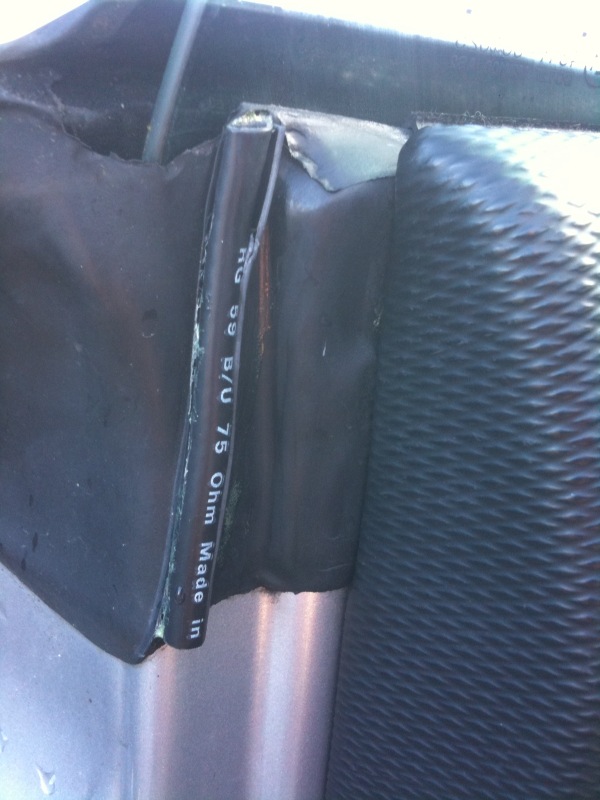

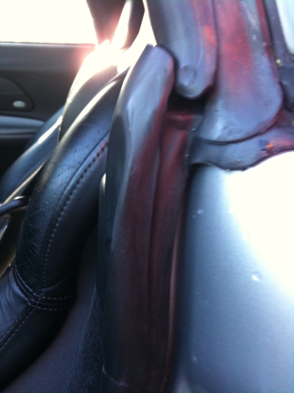

Boxster 2.7
Bericht Re: Deurpaneel Boxster openen..( i.v.m. Vocht)
Beide folie's bekeken..en die zijn beide goed..
door de rijwind loopt het water bij de deur langs,hier zit een soort gootje ...hier loopt het water niet goed door omdat het rubber niet goed aansluit..ik maak morgen wel even wat foto's...ik hoop dat het voor iedereen daarmee is opgelost..
Het vervangen van een folie heeft hiervoor geen zin omdat het aan de andere kan erbij langs loopt..anders had het vocht wel in de deur gezeten,en niet aan de buitenkant ...En daar zitten gewoon rubber doppen...dat zou dan opgelost zijn.
Dusss ..het is het proberen waard..foto's volgen morgen.
Zie foto's van de oplossing, zoals het bij mij nu droog blijft...
Succes.
foto 2.jpg [ 86.85 KiB | 11463 keer bekeken ]
foto.jpg [ 104.13 KiB | 11463 keer bekeken ]
Dus aan een kant, de rubberen strip wat naar voren buigen...en andere kant een coax antenne kabel? :-)
Hij wordt er niet mooier op. Hopelijk werkt het wel.
Vandaag mijn Boxster retour met nieuwe draagarmen en nieuwe folie in de deuren, Dat is meestal toch echt het probleem. Het water gaat dan niet in het midden naar beneden maar aan de binnenkant van de deur.

Boxster 2.7
Nu maar hopen dat het werkt,net dikke sneeuwbui gehad...en nog steeds droog..
En Paulie,het is idd een stukkie coax,je ziet er niets van... Maar voor alsnog werkt het 8)
