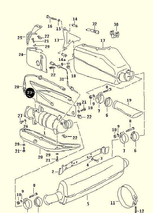

bij laatste grote beurt werd me verteld dat er in het hitteschild tussen motor en katalysator een gaatje zit door corrosie. als dit gat groter wordt kan er een sensor smelten en daardoor komt je motor tot stilstand.
excuus voor mijn gebrekkige uitleg, maar ik ben niet zo technisch.
heeft iemand deze reparatie al eens laten uitvoeren en heeft iemand een tip waar ik dit voordelig kan laten doen.
hitteschild schijnt iets van 250 euro te kosten maar het schijnt meer dan een dag werk te zijn en jullie weten waarschijnlijk wat dat kost.
totale reparatie zou ongeveer op 1350 euro komen.

't plaatwerk van een 964 dat rondom de motor zit was tot voor kort niet meer te krijgen ... volgens mij wordt het nu weer geproduceerd :idea:
De duurdere optie (en waarschijnlijk betere) is om dat hele plaatje te vervangen ... dus kosten plaatje en kosten arbeid ... plaatje vervang je IMO niet zomaar ...
Je kunt natuurlijk ook alleen de kat eronder vandaan schroeven en kijken of je een plaatje over dat gat kan lassen ... zonder schade aan andere onderdelen te maken ... is IMO goedkoper, maar zeker niet beter of netter ..

Er zit op de kat zelf toch ook een hitte schild?
Daar schroef je toch zo een nieuwe op als je de kat er af haalt?
En als het plaatwerk tussen dit schild en de motor word bedoeld
kan ik niet geloven dat daar je auto van stil komt testaan.
Je kan in een klein gaatje toch ook wat firegum smeren.
En dan het plaat werk een keer vervangen als de motor
er toch een keer uit moet?
IMO alleen aan de onderzijde :roll: en dan natuurlijk nog een stukje aluminium in de bumper .... maar ik bedoel dus wat aan da kat VAST zit ... Roestend motorplaatwerk is een voor mij bekend euvel bij 964tjes ... maar ja wat wil je met die temperatuurs wisselingen en weersinvloeden :idea:

RKV schreef:
... het hitteschild tussen motor en katalysator ....
... totale reparatie zou ongeveer op 1350 euro komen.
IMO geen van de schildjes die op jouw plaatje staan :wink: :idea:

Ja, eindelijk Marco, maar moet ik die plaatjes altijd eerst uploaden in het album, of kan ik ze ook rechtstreeks van mijn computer uploaden, maar hoe :?:

deze dan,
