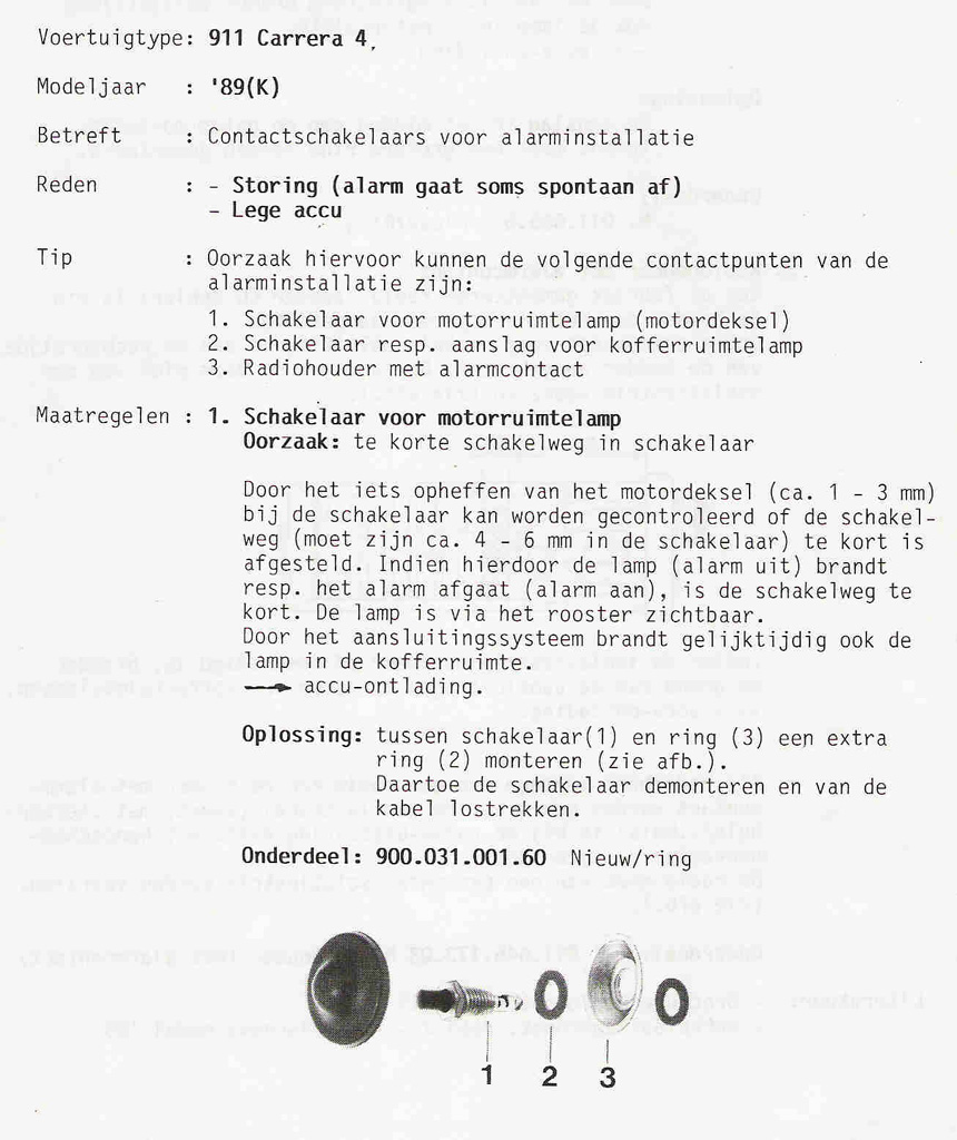

:idea: Wellicht hebben er velen met een 964 last van, accu ontlading.
Hier een van de mogelijke oorzaken.
