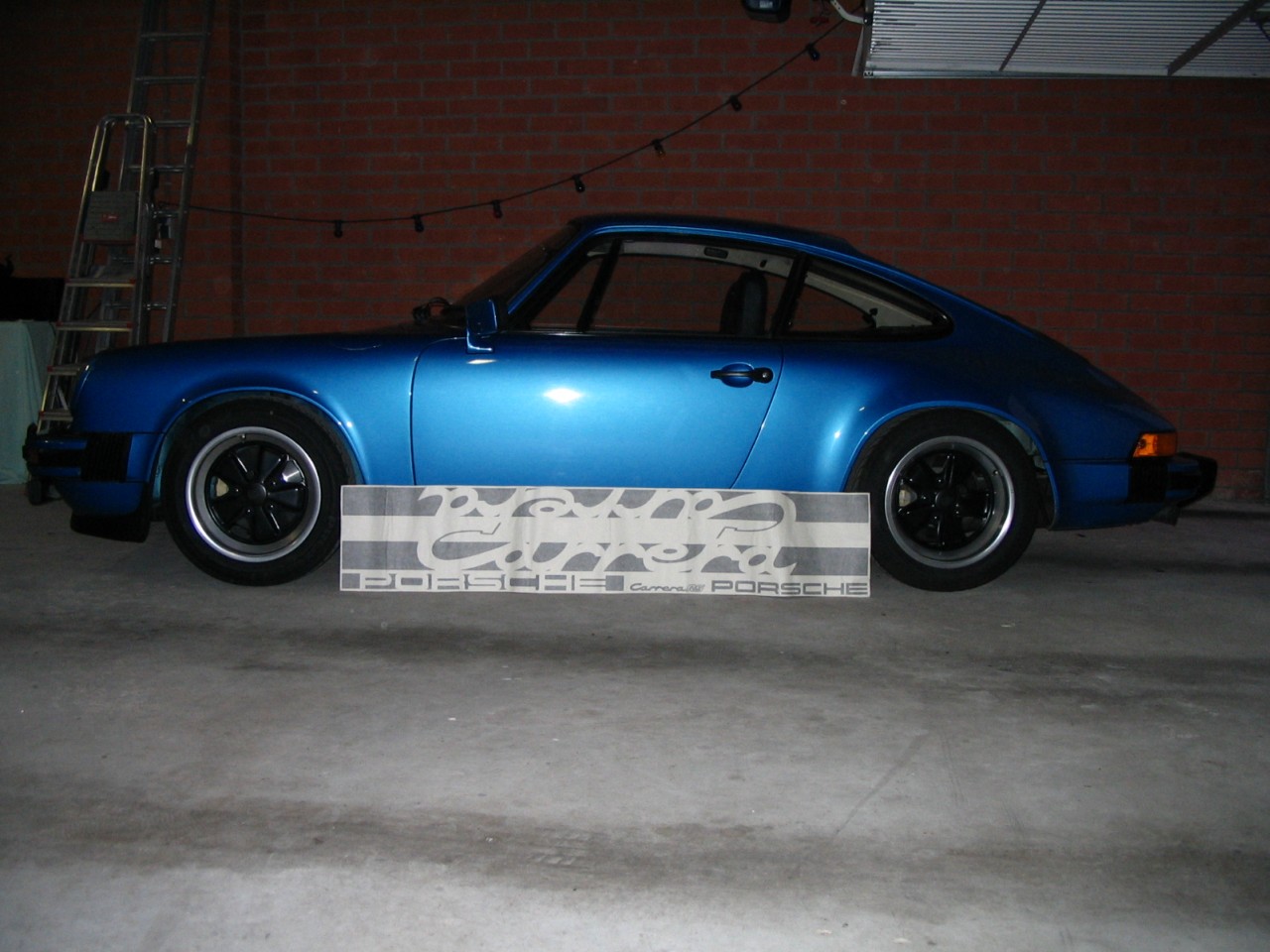

Hier het stickervel zoals die uit de doos kwam,via e-bay gescoord voor 34 euri. Was een exakte copy van de orginele.

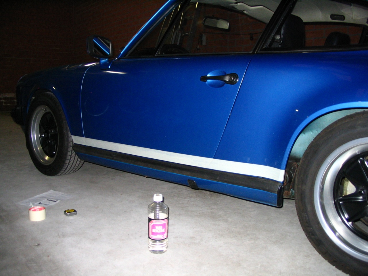

Eerst de auto goed wassen en drogen,daarna ontvetten met wasbenzine.
Op advies van Horn een rol schildersplakband van 5 cm genomen om de juiste afstand te bepalen(5cm vanaf de o.k. deur)

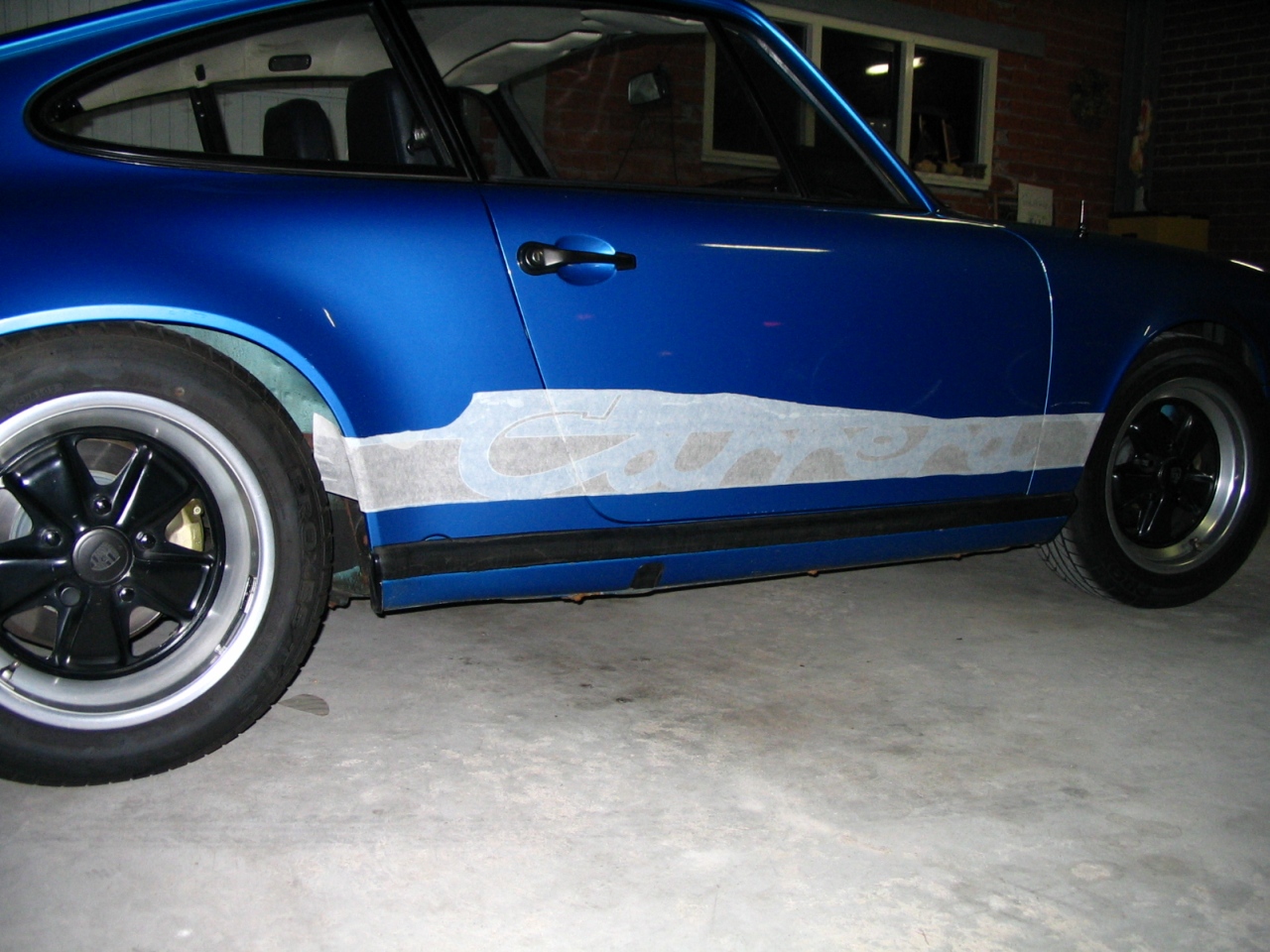

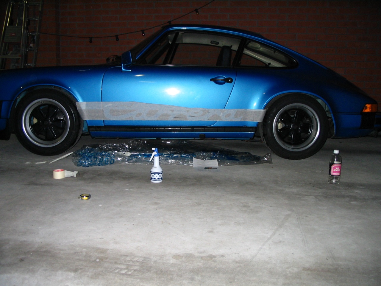

De sticker en auto RIJKELIJK insprayen met zeepsop en voorzichtig op de juiste plaats schuiven.Voor de bestuurderszijde de hoofdletter C 1cm vanaf de deur aanhouden.
nadat de sticker op de juiste plaats zit met een bankpasje de luchtbellen en sop wegschuiven.

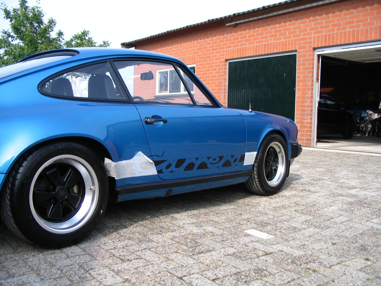

Voor de passagierszijde het zelfde ritueel.De lus van de laatste a gelijk aan de deurzijde.
De volgende dag de papieren rug er voorzichtig afhalen,VOORZICHTIG.
Voor de liefhebbers,zorg dat de auto in een stalling staat waar geen stof kan opwaaien en waar de auto minstens 24 uur kan staan.Je moet nl ter plaats van de deurnaden met een mesje de sticker doorsnijden.doe je dit binnen 24 uur kunnen er weer luchtbellen onderschieten :oops: :oops:
