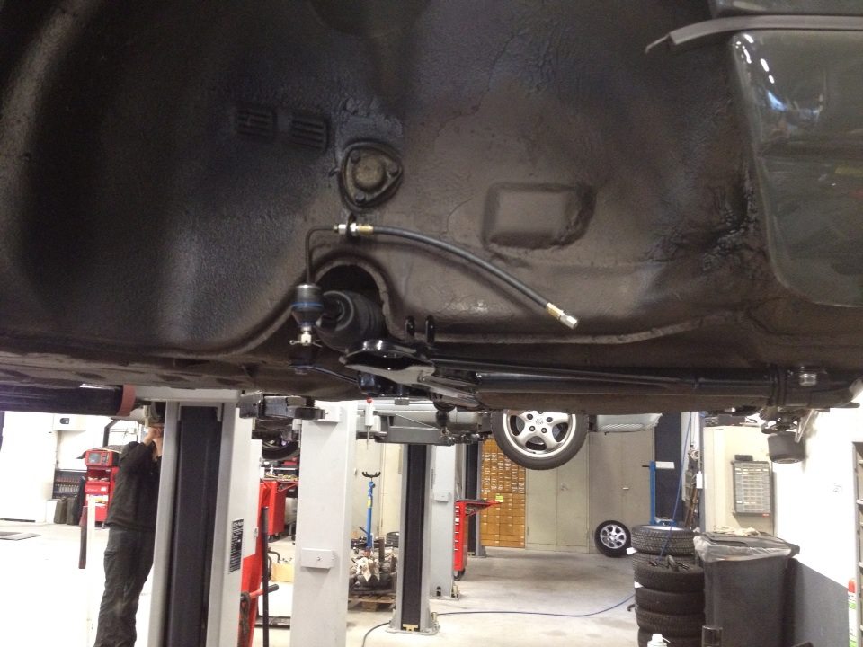

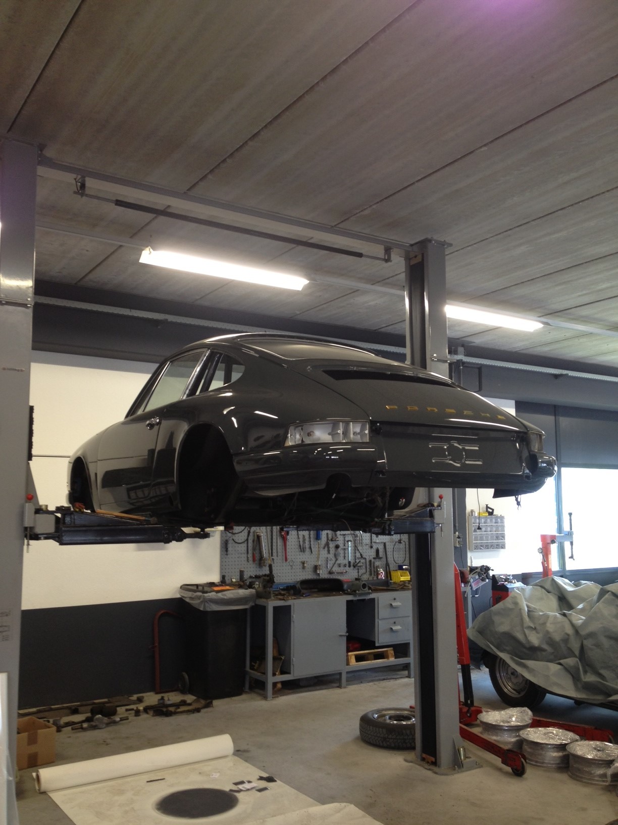

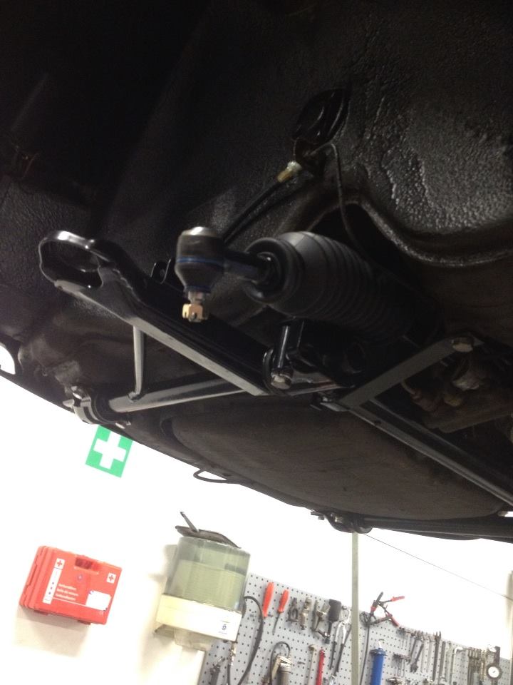

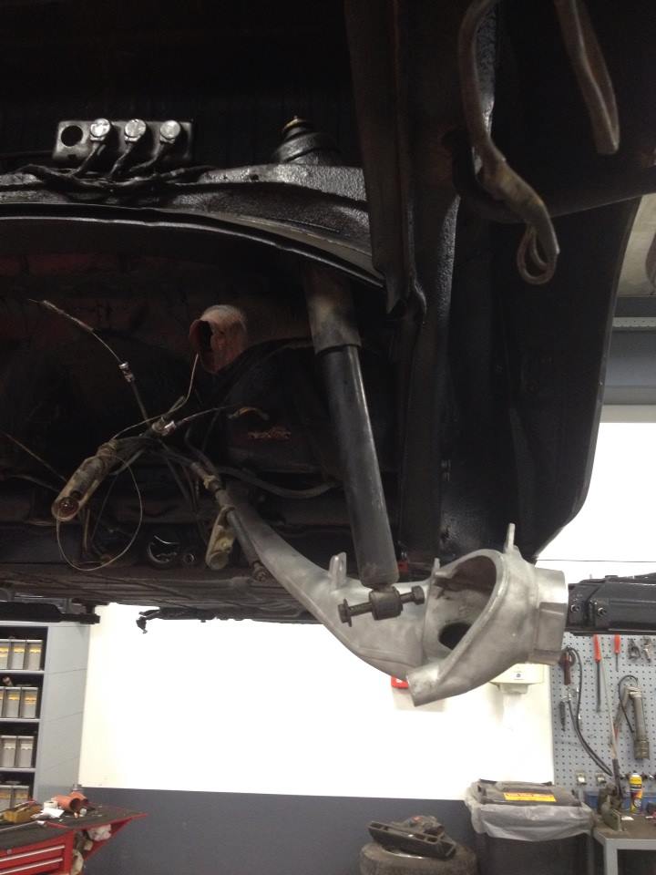

Ondanks de vakanties rommelen we verder. Helaas na het verwijderen van het gehele onderstel toch aan de achterzijde terplaatse van de torsiebuis en kokerbalk wat nieuwe roest aangetroffen. Eerder met het plaatwerk hebben we dit niet kunnen zien omdat er een zeer dikke laag "troep" onderop de auto zat die wij nu dus geheel hebben verwijderd. Ik ben er toch wel blij mee want mijn prioriteit is dat de auto technisch helemaal in topstaat is. E.e.a kon gelukkig direct worden hersteld (er uit geslepen en een nieuw stuk er in gelast). we hebben toen gelijk steuntjes voor de stabilisator achter aangebracht en alles weer in de beschermende reut gezet. Ik heb nu alleen een foto van het eindresultaat maar zal ook nog foto´s posten van voor en tijdens herstel. We zijn verder onderdelen aan het schoonmaken en verzamelen om het nieuwe onderstel op te bouwen waaronder delen van een auto uit 86. Met een beetje mazzel gaan we binnen nu en een maand met het echte opbouwen beginnen. Even weer wat plaatjes.
AfbeeldingAfbeelding

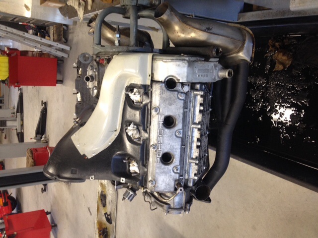

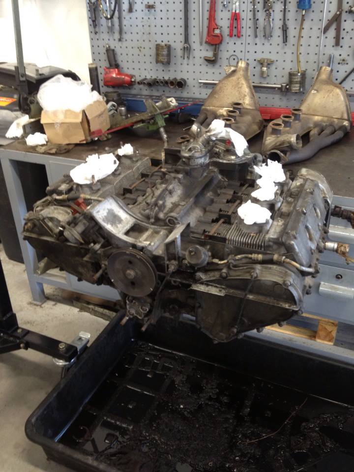

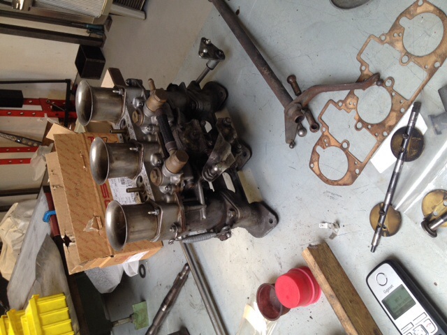

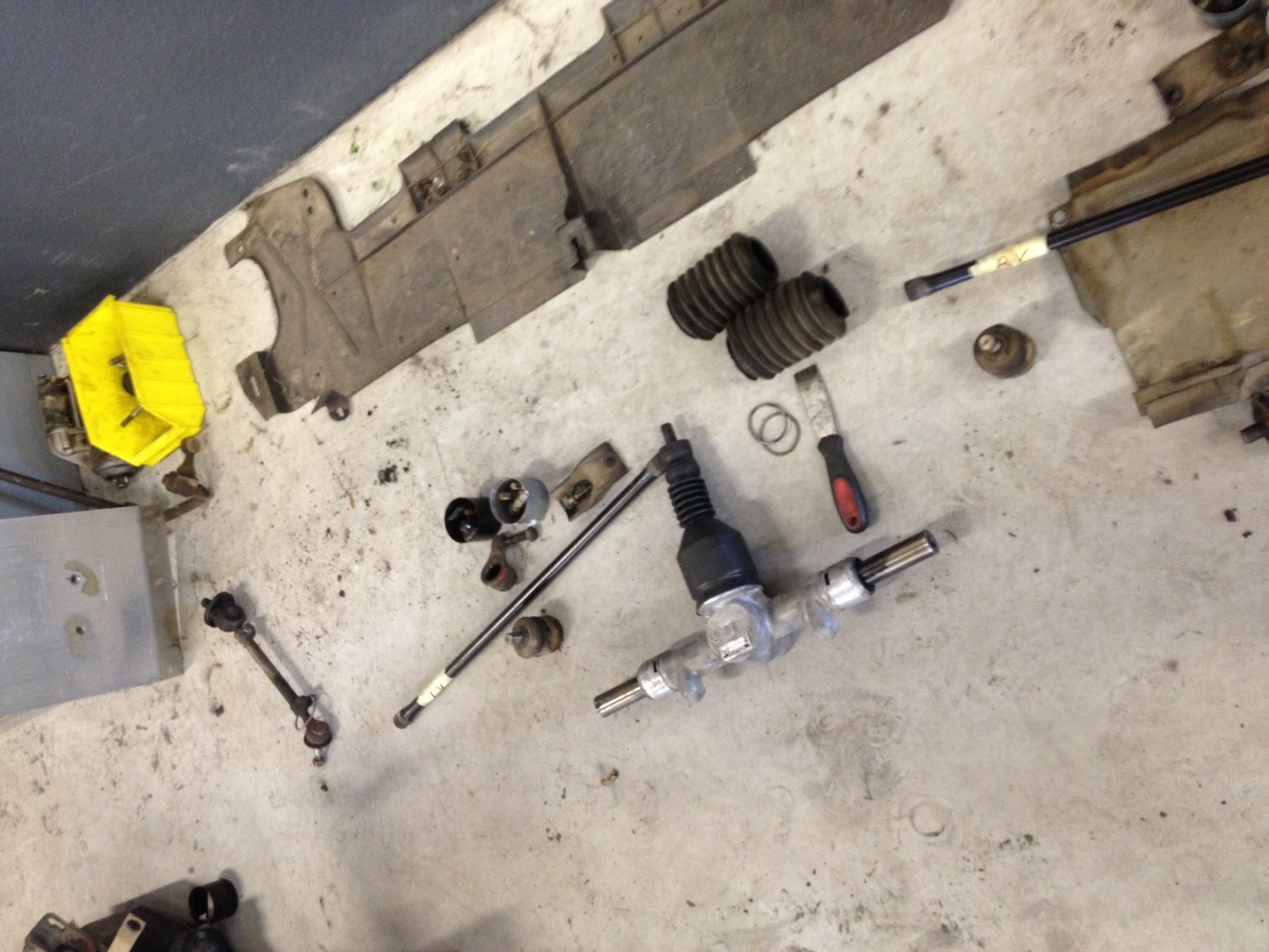

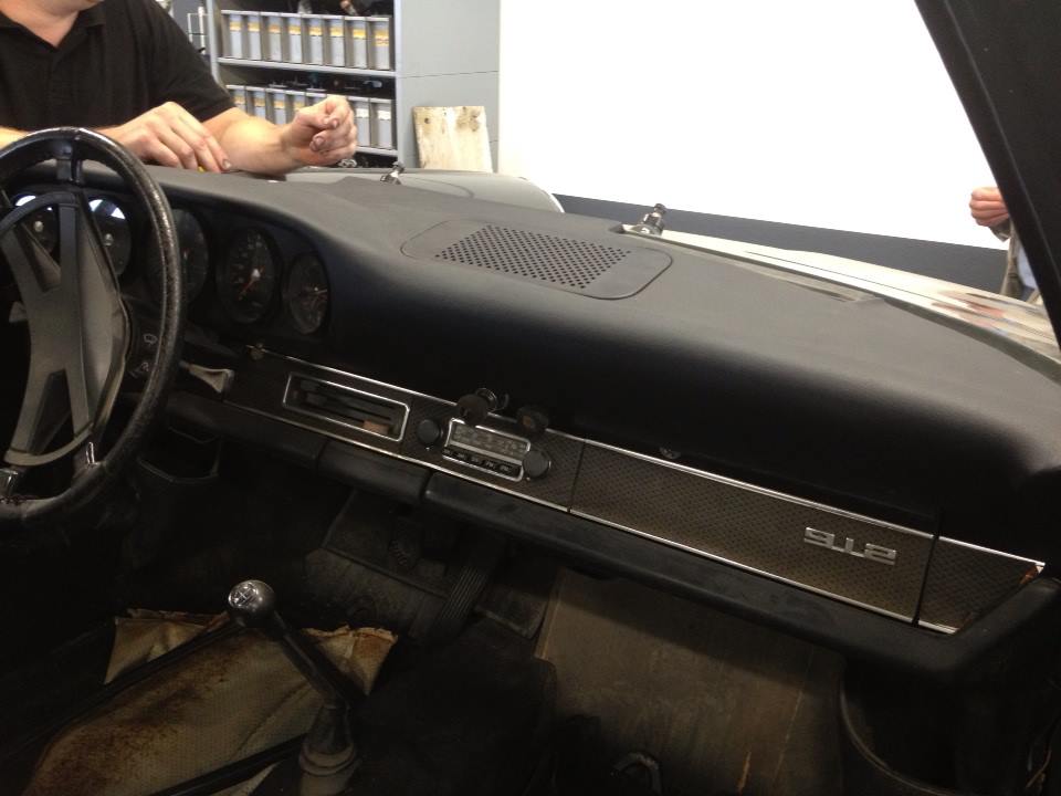

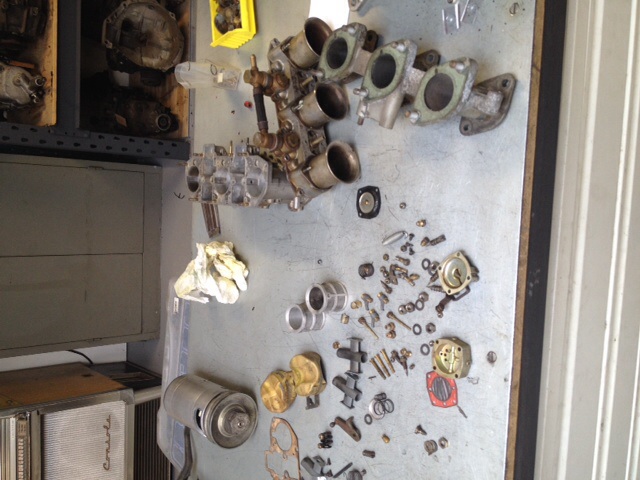

Het motorkleprooster wat we op zicht hadden is nu geplaatst en mag blijven, het nieuw beklede dashboard wordt gemonteerd en dan kan ook de voorruit geplaatst worden en het motorblok is uit de moederauto en hangt nu klaar om helemaal schoon gemaakt te worden en een grote beurt te krijgen (is 20k geleden compleet gereviseerd). De rvs warmtewisselaars zie je er ook achter liggen. Als het goed is zitten de carburateurs in het postverkeer en kan straks de opbouw beginnen. Foto's...

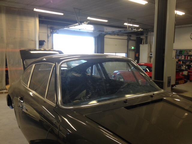

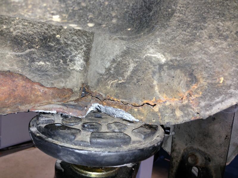

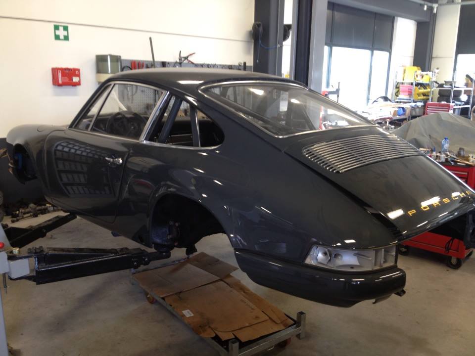

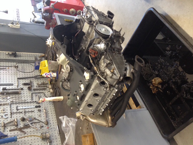

Vandaag weer even wezen kijken; de ruiten zitten er nu definitief in, de rolbeugel is vastgezet, het hang en sluitwerk zit op zijn plek, de motor is al weer in opbouw en de carburateurs worden gereviseerd.

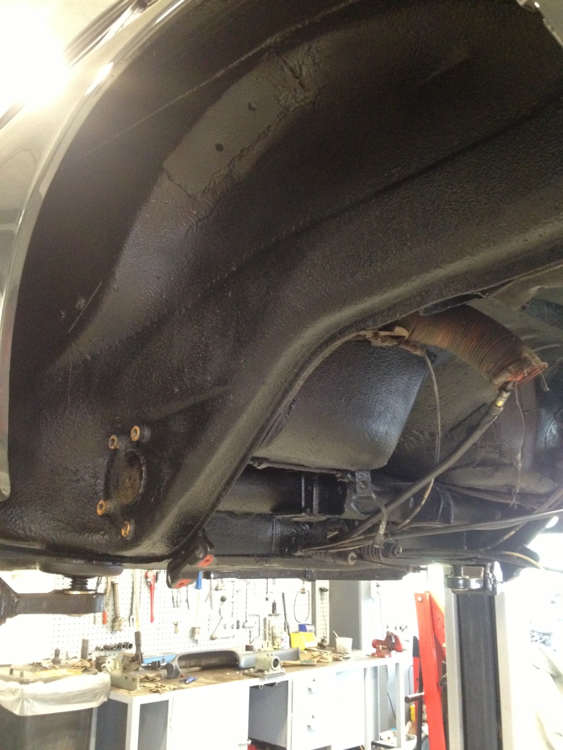

De laatste foto is van de roest die we dus toch nog in dit stadium zijn tegengekomen. P.s. waarom sommige foto's op zijn kant staan is mij een raadsel...
Erg jammer.
Maar ik begrijp hier uit dat de koets niet helemaal kaal is geweest, voordat je met het project begon :?: :shock:
27 sep 2013 21:26
Haarlem
Bericht Re: 1969 project R op mijn manier
Klopt; boven en binnen wel maar onderzijde niet. We dachten dat het echt helemaal goed zat ( wel zeer uitgebreid onderzocht) maar de dikke laag coating aan de onderzijde heeft dus toch nog wat weten te camoufleren en ik ben alleen maar blij dat we het nu hebben gevonden en volledig hersteld ( beide kanten).

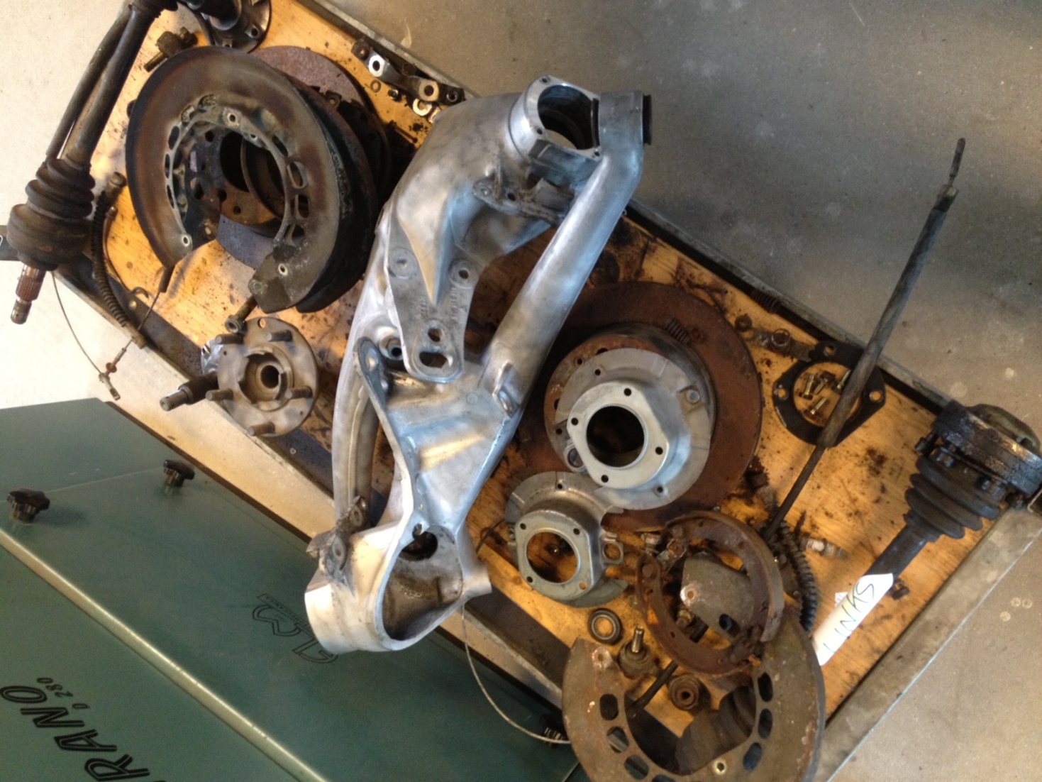

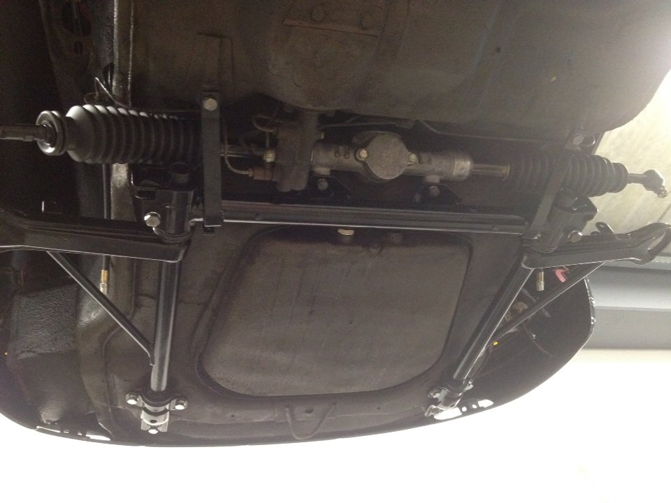

Het is weer even geleden maar we gaan wel gewoon door hoor (LMC 2014 begint in zicht te komen).
We zijn de ophanging aan het passen ( de oude schokbreker is slechts om te passen) en aan het monteren...
