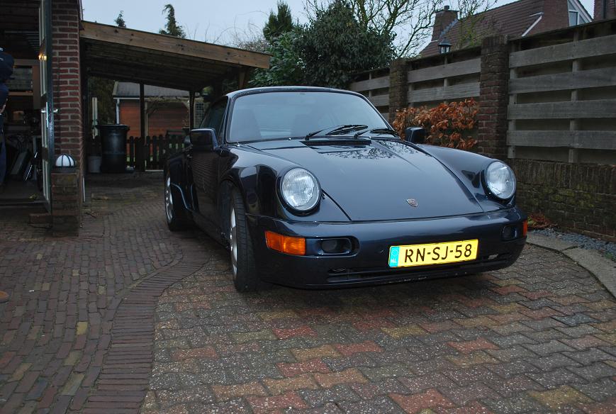

ik heb m,n porsche gekocht via marktplaats, het is een "73-er 2,4 liter uitgebouwd naar de turbolook dit is trouwens wel profesioneel gedaan.
ik heb hem uit elst bij nijmegen ,misschien kan iemand mij ook wat historie vertellen van deze auto ,en kan dan via deze weg ook snelle het probleem oplossen,doordat bij eventuele verkoop toch soms dingen verzegen worden.
nou ik hoor het graag en hoop dat de foto erbij komt ,ben niet zo met computers
groet alfred

DSC_0062.jpg [ 129.04 KiB | 2833 keer bekeken ]
