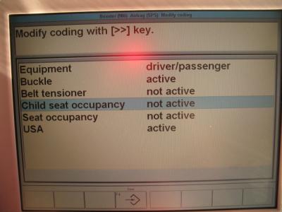

Neem aan dat het om een 986 gaat want op een 987 werkt het niet, maar de enige oplossing is die Olaf schrijft. Een "bar" op de kop tikken voor een paar tientjes en die met de twee bouten bevestigen. Daarna de connector onder de stoel met de "bar" verbinden. Als laatste met de PST2 of PIWIS de activering van de "bar" instellen (of even langs de specialist/dealer om dat aan te laten passen)
Daarna kun je elk kinderzitje op de voorstoel zetten :idea:

Airbag deactivationbar bleek aanwezig te zijn in mijn P en omdat de deactivationbar aanwezig was ben ik ervanuit gegaan dat de aanpassing in de boordcomputer ook al gedaan was...
Als je de P start en gesp van de bijrijder in de deactivation bar drukt (wel vasthouden , deze gesp klikt niet vast) dan gaat als de boordcomputer is aangepast je airbag lampje ongeveer 1 minuut knipperen , als indicatie dat de bijrijder geen airbag heeft.
Werkt dit ,, dan hoef je enkel nog een gesp aan te passen zodat deze wel vast klikt ,, of zolas ik heb gedaan van een dik stuk kusntstof een gesp nagemaakt die wel vast klikt..
