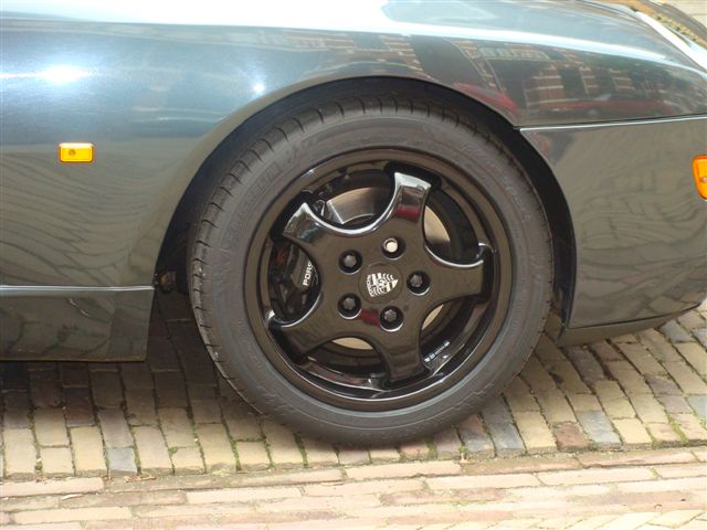

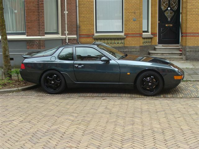

Eindelijk heb ik mijn zwarte cup 1 velgen gereed. Ik heb mijn velgen laten poedercoaten en heb direct nieuwe Michelin banden laten monteren. De auto rijdt weer perfect na een aantal maanden op winterbanden te hebben gereden.
JW

08 mei 2010 15:31
Cayman 981S
Maasdam
Bericht Re: Mijn 968 Clubsport project(je)
Ziet er weer strak uit JWF! :thumleft:
08 mei 2010 17:46
968 CS Turbo M030
Wijk en Aalburg
Mooi man ! staan ze al breed of staan ze nog standaard ?
Groet, Frank
08 mei 2010 17:48
Cayman 981S
Maasdam
IK heb nog een setje 20mm spacers over inclusief tapeinden! Mooi man...
Peter
08 mei 2010 18:12
Porsche 968
Zwolle
Nee, ik heb de auto nog niet verbreed. Dit is mogelijk een van de komende projecten. Velgen en banden waren al weer een rib uit mijn lijf, nu eerst maar weer eens goed poetsen (kost niets). Frank staat er al weer een volgende KZ gepland, of wil je eerst jouw turbo project hebben afgerond?
JW :D
09 mei 2010 13:36
