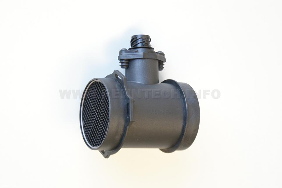

Analoge meting uit de 80 er jaren :arrow: Luchthoeveelheidsmeter:
Digitale meting uit de 90-er jaren :arrow: Luchtmassameter:
Een luchthoeveelheidsmeter ( 944, 3.2 carrera en 964) kun je loshalen, en de contactbanen reinigen.
Een Luchtmassameter (968, 928 S4 en de waterkoelers én bij diverse chiptuningskitjes) kun je bij defect weggooien en dan een nieuwe kopen.

Was het dan toch de uitlaat :roll: Nee, LMM op 'n 964 heeft geen hittedraadje. Huidige LMM kan wel vervangen worden door een met ... Koste me 1200,- ex BTW + arbeidsloon en aanpassing motormanagement bij van Beek Racing (geeft 50pk extra volgens hun). Standaardmodel LMM werd daar omschreven als 't melkpak. Bij DSP Porsche parts 250,- voor een tweedehands. Werd daar overigens super te woord gestaan. Even langs een vriend met een bedrijf in auto-onderdelen. Op zijn aanraden met remreiniger aan de slag. Binnenzijde behoorlijk zwart. Nu weer schoon en tot nu toe zijn de klachten weg!!!!!!! Als ik weer een klacht heb ga ik weer vrolijk in de weer met mijn doekje en motor van mijn ruitenwisser :cheers:
