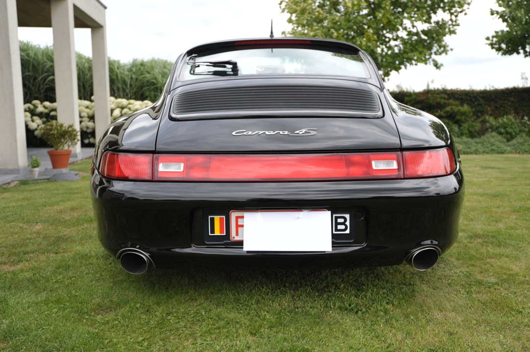

album/album_pic.php?pic_id=51893
Hij ziet er nog heel goed uit, zowel buiten als binnen. Is ook zeer goed onderhouden geweest. Altijd in droog weer gereden en onder een autohoes geborgen.
