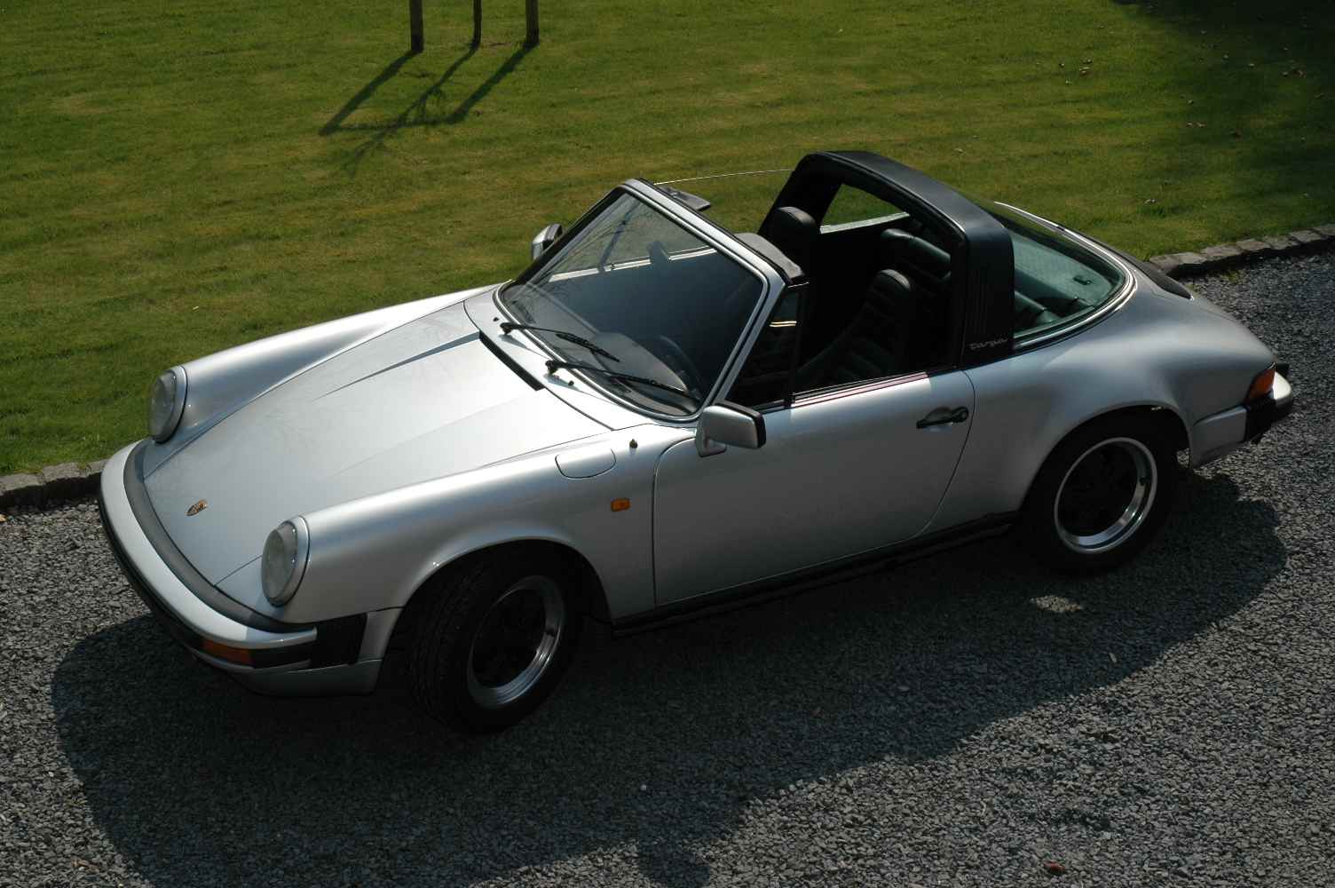

Ikzelf ben nieuwe op het forum. Ik volg al wel geruimte tijd jullie boeiende discusssie etc. omdat ikzelf overweeg een porsche aan te schaffen. Na de aanschaf kan ik mij dan wellicht ook als serieus Porsche bezitter mengen in de discussies! Ik ben geen echte kenner (zeker niet op technisch vlak) en heb voorkeur voor een targa eind 70-er jaren. Na een behoorlijk uitgebreide zoektocht ben ik gestuit op het volgende exemplaar:
- Porsche 3.0 SC Targa uit 1978, kleur zilvergrijs (auto is volledig overgespoten enkele jaren geleden; staat strak in de lak zonder roestvorming oid)
- Staat op buitelands kenteken (Europa) en heeft 3 eigenaren gehad, waarvan de laatste 2 bekend (11 resp 7 jaar bezit)
- 120.000 kliometer
- 10.000 km geleden is een revisie uitgevoerd waarbij: Cilinderbouten vervangen, nieuwe klepgeleiders,nieuwe pakkingen, nieuwe koppeling, nieuwe kettingen met Hydraulische kettingspanners geplaatst enz.
+groot onderhoud(alle filters en bougies)
daarbij is volgens eigenaar destijds geen/geringe slijtage aan de cilinders vastgesteld (Nicasil).(met de blote hand kan men een slijtage van 1/100 mm voelen). Tijdens de revisie werd vastgesteld dat hij uitgerust is met de hoge compressiezuigers van de 204 PK versie.De nokkenassen zijn als dusdanig afgeregeld.
- versnellingsbak nooit iets aan gedaan. schakelt bij een koude motor lastig van 1 naar 2 (Normaal??)

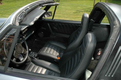

- Nieuw beklede voorstoelen (leer, zeer goed gedaan) en nieuw targa-dak. Interieur verder netjes.
- Goede banden op originele fuchs velgen 16 inch;
- Matching numbers.

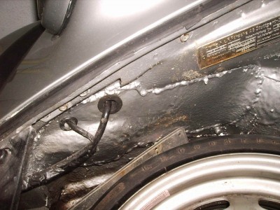

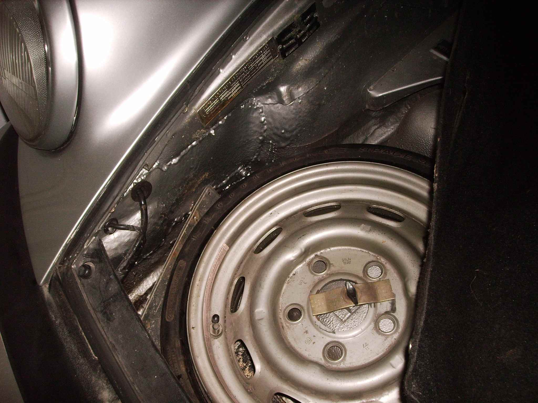

- er heeft schade gezeten aan de voorzijde rechts achter het spatscherm. Mi. geen dragend deel, dient enkel als bumpersteun volgens mij. Het laswerk is goed maar niet zeer netjes uitgevoerd;

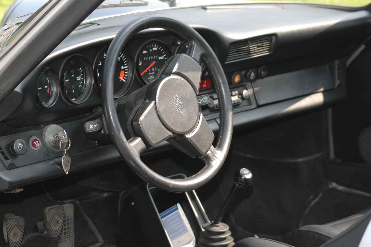

volgens mij gelukt! wat een plaatje hé?!

en nog meer; daarop is het (bijna) allemaal wat minder.

Mooi van verre, verre van mooi? :roll:
Dat laswerk ziet er wel erg slecht uit. In combinatie met de staat van het technische deel lijkt het mij deze SC 1 groot vraagteken.
Als je het mij vraagt een te groot vraagteken om er €15K voor af te tikken.
