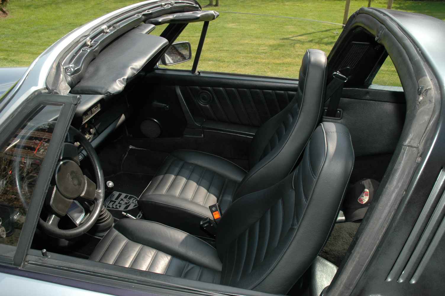

volgens mij gelukt! wat een plaatje hé?!

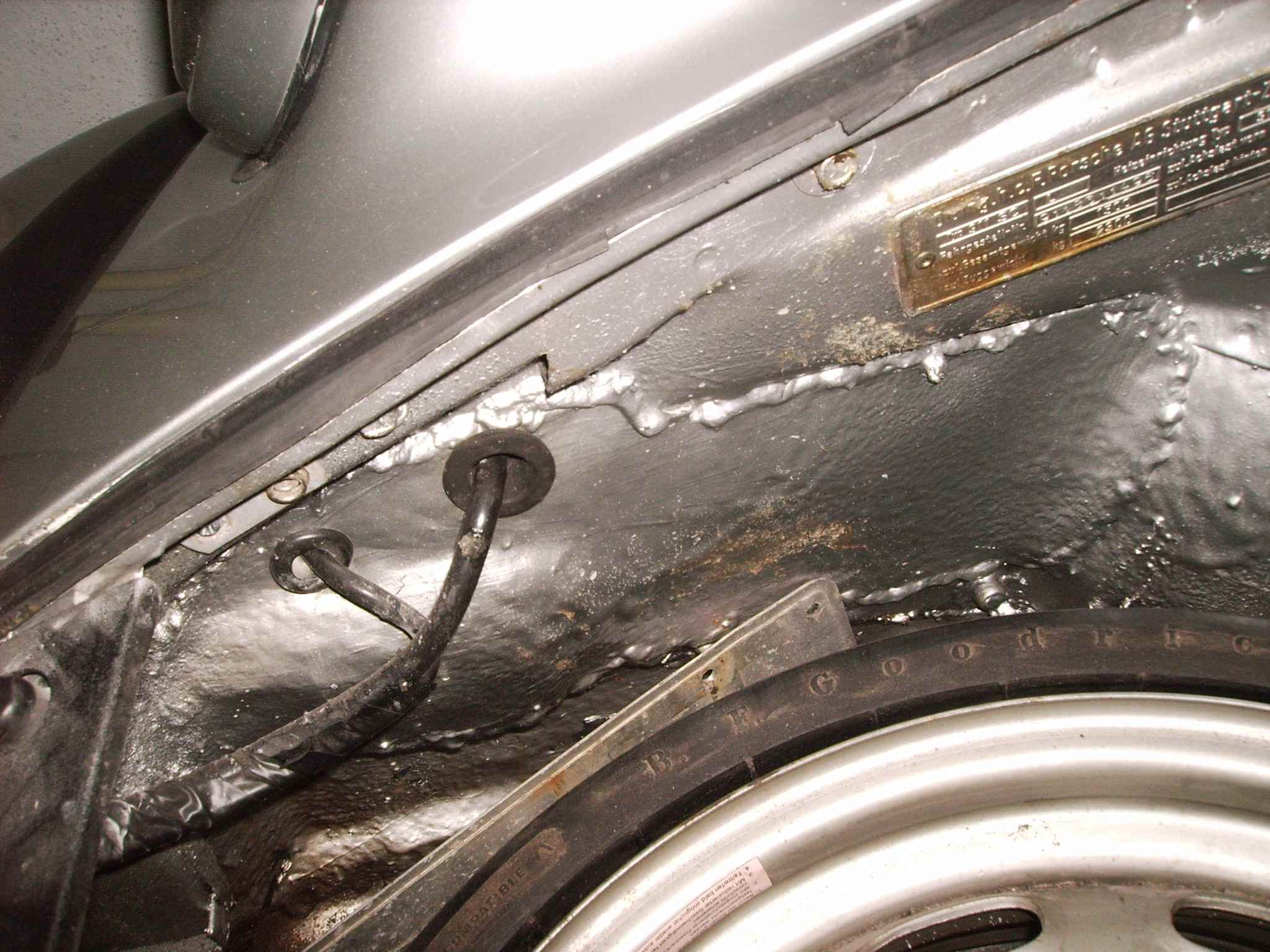

en nog meer; daarop is het (bijna) allemaal wat minder.

Mooi van verre, verre van mooi? :roll:
Dat laswerk ziet er wel erg slecht uit. In combinatie met de staat van het technische deel lijkt het mij deze SC 1 groot vraagteken.
Als je het mij vraagt een te groot vraagteken om er €15K voor af te tikken.
Staan in mijn album een paar foto's van een 3.2 waar ook wat aan gelast moest worden. :wink:
