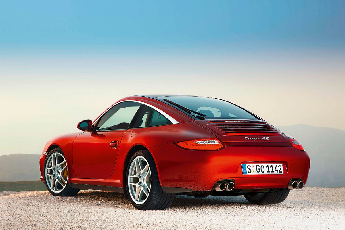

Bericht Rechtszaak: tellerfraude via Catawiki gekochte 997 Targa
Een praktisch nieuwe 997 Targa S met 27k voor 54.000 euro leek een ijzersterk Catawiki koopje. Ruim anderhalf jaar na aflevering bleek de motor echter 3700 draaiuren te hebben en dan is het tienvoudige meer aannemelijk. Bovendien was de auto niet helemaal recht en zat deze volgens een specialist onder de plamuur. Via de Rechtbank in Rotterdam eiste de (Oostenrijkse) koper ontbinding en een schadevergoeding van de (Nederlandse) verkoper.
De rechter ging er echter niet in mee; hij acht de hogere kilometerstand niet bewezen. De advocaat van de koper is nu op zoek naar een Porsche deskundige om een oordeel te vellen.
(Afgebeelde 997 is stock en niet de auto van de casus)
