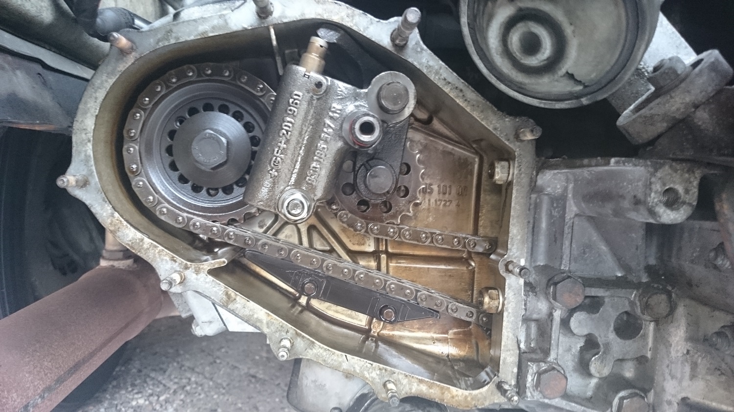

Het probleem is gevonden!
Afgelopen weekend rustig verder gaan sleutelen. Het grootste deel van de tijd gaat daar overigens vooral zitten in het schoon maken van alles en nog wat. Olie met zand lijkt overal als een harde coating te zijn vastgebakken. Ik wil bij het demonteren van deksels etc. wel eerst de boel er omheen schoon hebben om te voorkomen dat vuil later daar komt waar ik het helemaal niet wil. Voor schoonmaken is het ook gelijk een goed moment nu er toch van alles los ligt.

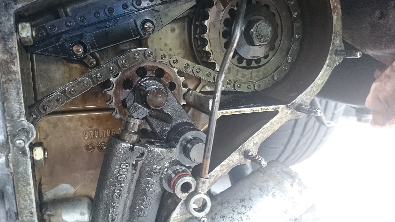

Na de bumper, uitlaat, airco compressor, en ander plaatwerk te hebben weggegehaald eerst de rechtse deksels van de distributieketting gedemonteerd. Op het eerste gezicht lijkt daar alles in orde. Na even verder onderzoeken vond ik meer tandjes in de binnenkant, onderzijde, van de deksel zelf. 4 stuks. Niet lang daarna vond ik het probleem.
De rechtse kettingspanner (ook links maar daar zit geen rib) is met zijn slag nu zo ver om de ketting op spanning te houden dat die een rib in het kettinghuis (vrijwel zeker meer dan eens) heeft geraakt:
Ik heb de spanner er nog niet uit gehad om te tellen hoeveel tandjes er op missen. De teller staat nu in ieder geval op 13. Het zijn overigens niet de volledige tandjes maar steeds een stukje ervan in meer of mindere mate.
De vraag is dan natuurlijk hoe dat kan. De enige conclusie die hieraan te verbinden is, en mijn vraag is dan ook of jullie het daarmee eens zijn, is dat de ketting op zijn einde is (160 k mijl, en waarschijnlijk nooit vervangen). Ook links is de zien dat de spanner de bovenkant van het huis raakt en de ketting dus niet verder op spanning kan brengen. In veel plaatjes van verse riviesies is te zien dat hier toch wel zo'n centimeter ruimte tussen spanner en huis hoort te zitten?
