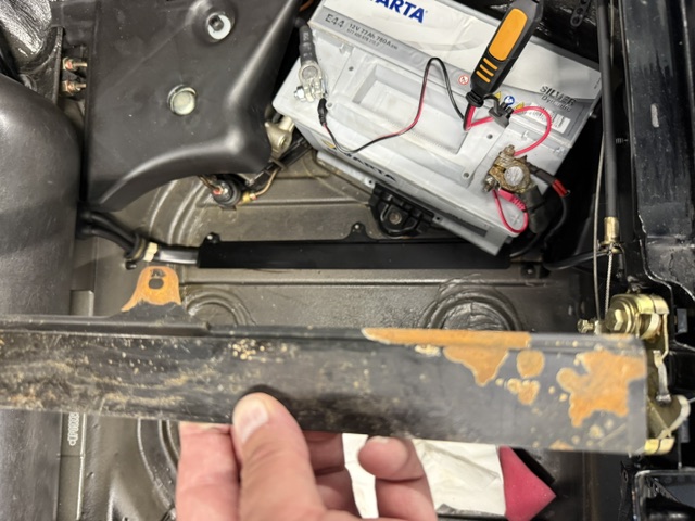

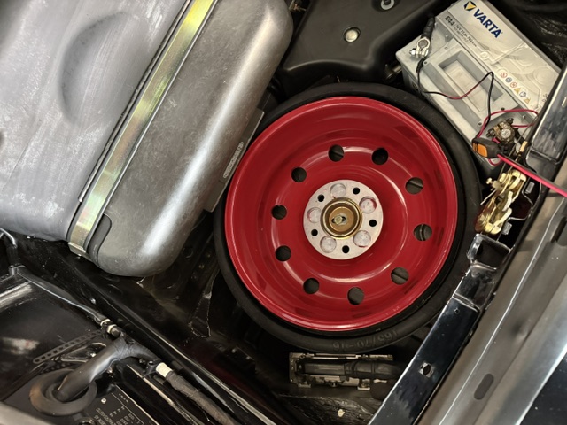

als er dan toch roest aan je 964 moet zitten dan maar op dit afdekplaatje voor de plus-kabels vanaf de accu; op de achtergrond al de gemonteerde vervanger
85141

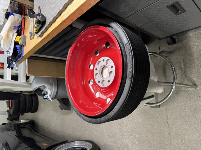

Heeft het zin om je reservewiel te poetsen? Waarschijnlijk niet maar als het dan eenmaal voor je ligt....
85142
85143
Wordt haast zonde om de bekleding straks weer te monteren

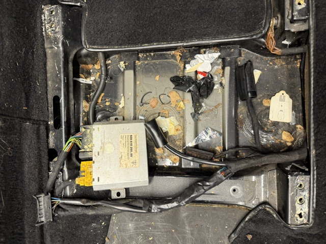

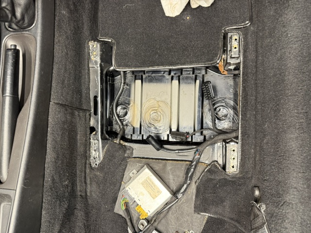

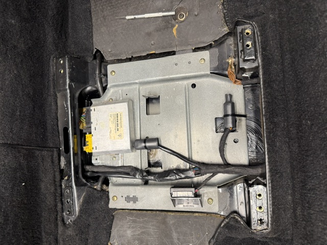

Ik moet eerlijk toegeven, de energie om dit soort zaken te doen heb ik vaak alleen in de periode vlak na de aanschaf. Stoelen eruit, die stukken blik waarop e.e.a. gemonteerd wordt eruit en 33 jaar aan blaadjes (cabrio), roerstaafjes, parkeertickets, muntjes en stof verwijderd. Het blik is schoon, maar die oxidatie hoort erbij. Verder alles in orde geen oude aftakkingen voor aftermarket alarm, etc.

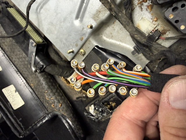

Oh ja, de contrastekkers zitten best goed vast op die blikken montageplaat. te veel kracht en je klus wordt omvangrijker. Ik heb ze met enig geduld in de juiste volgorde weer in de stekker terug kunnen krijgen:
85147

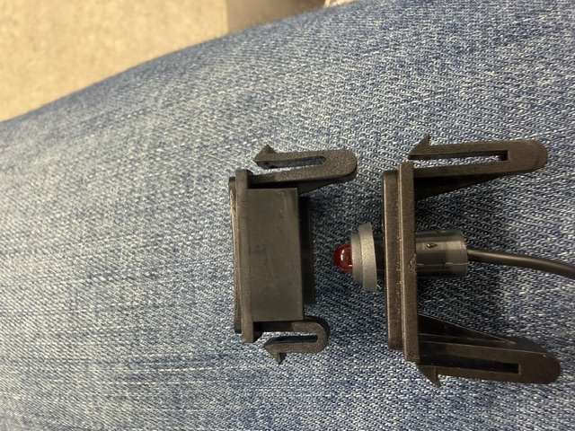

Details die tegen zitten frustreren soms. Geen centrale vergrendeling dus op het middenconsole zit een afdekplaatje ipv schakelaar. Daar heeft iemand in de afgelopen 33 jaar dan wel een gat in geboord voor een ledje (niet meer functioneel). Dan zou je zeggen even snel een vers afdekplaatje bestellen. Er staat een 964 onderdeelnummer op (verder niet leesbaar ivm dat voor het ledje geboorde gat). Met google kom je vooral uit op een 944 nummer als vervanging, maar helaas is de vorm anders. Dus hier moet ik mijn hoofd nog even verder over breken

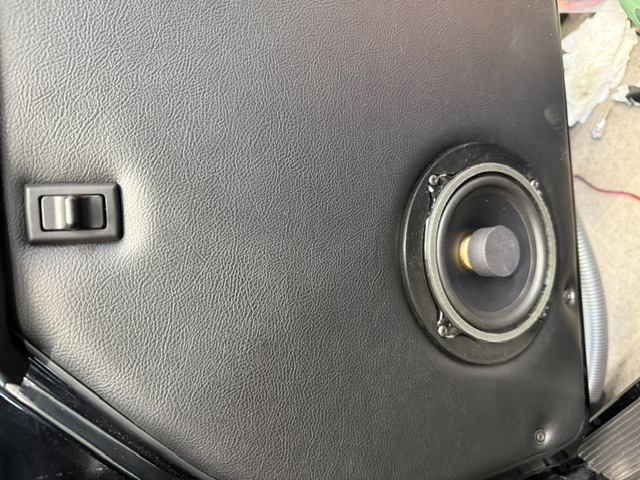

De speakers met max 35mm inbouwdiepte gevonden; vergde wat aanpassingen aan de voetjes om de oorspronkelijke montagering te kunnen gebruiken, maar is gelukt. De speakers waren wat hoger maar het originele rooster past prima. Geluid is niet super (4 kleine speakers) maar voldoet prima.

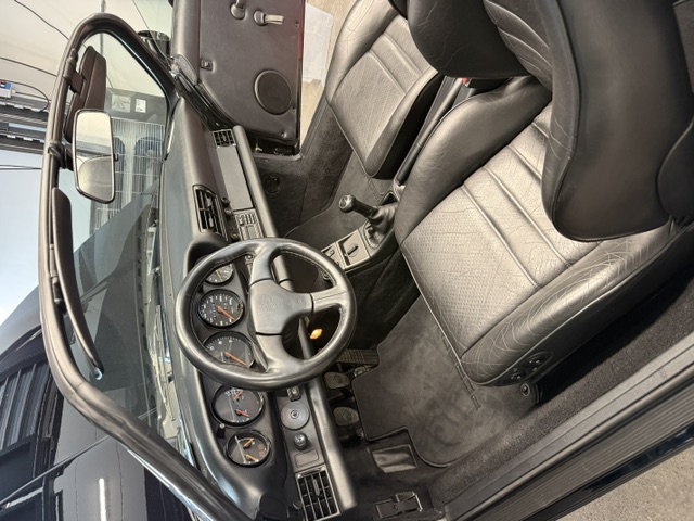

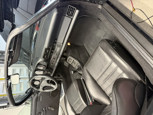

Qua interieur begint het in elk geval weer richting showroom-waardig te gaan:
85151
85152

Het nummer van het afdekkapje is : 944 613 259 02
