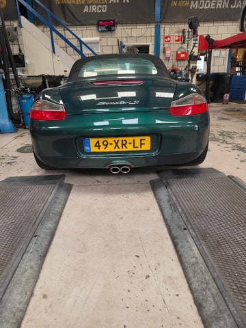

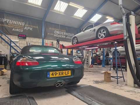

Eerste eens wat foto's van het onderhoud.
De auto in servicestand en gaan!
Daar kwam een vieze motor onder vandaan:
En hele vieze filters:
Spulletjes voor het onderhoud:
De motorruimte is mooi gepoetst:
Olie vervangen (net als remvloeistof en bakolie (helaas geen foto's van)), gelukkig niet heel zwart:
De remmen nagekeken en weer ietsje gangbaarder gemaakt:
De multiriem is ook vervangen:
Dan dus nog wat aanpassingen:
Wielspoorverbreders 15 mm:
Met nieuwe langere bouten:
Het eindresultaat:

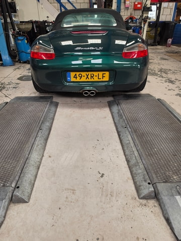

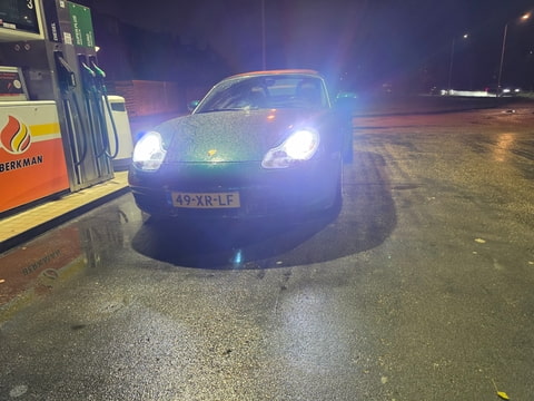

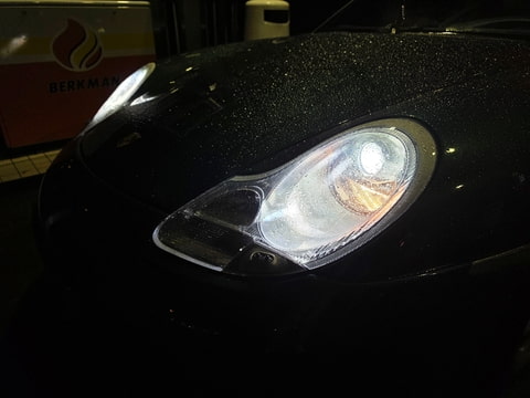

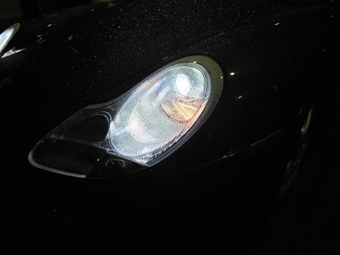

Vandaag even tussendoor wat dingen gedaan aan de Boxster.
Zo had ik LED koplampen besteld, want die HID vond ik eigenlijk best wel zwak.

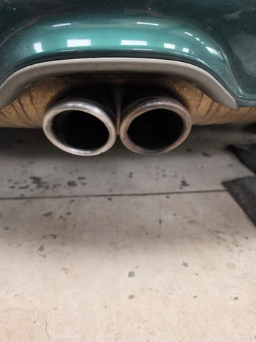

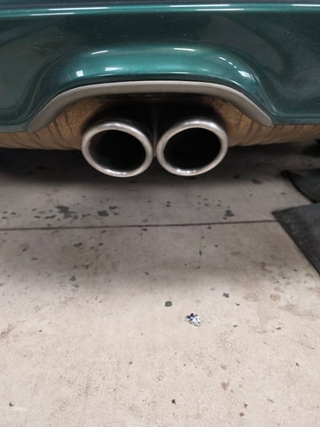

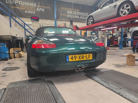

Verder nog in een verloren uurtje wat aan de uitlaatsierstukken gedaan, die waren best wel een beetje vies en aangekoekt, onder het mom 'details zijn belangrijk':
Hier oud (rechts) naast gepoetst (links)
Eindresultaat:
Later ook nog het plaatje boven de sierstukken gepoetst:
Voor wie het wil weten, daarna hebben we bij de zilveren 968 die op de brug staat de Oil-Air-separator vervangen, wat een behoorlijk vervelende klus is (zacht uitgedrukt).
Oh ja, bonus: Op zo een dag komt er soms ook nog wat ander leuk Porsche-geweld langs (deze kwam voor een oliewissel)..

Foto's van de LED verlichting:
Afbeelding Afbeelding Afbeelding Afbeelding Afbeelding
We gaan de stadlichten ook nog in LED uitvoeren, want zo'n geel pitje met onder dat witte licht is niet echt heel mooi moet ik zeggen.
Of ik het groot licht en het mistlicht nog in LED ga uitvoeren weet ik nog niet.

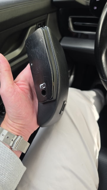

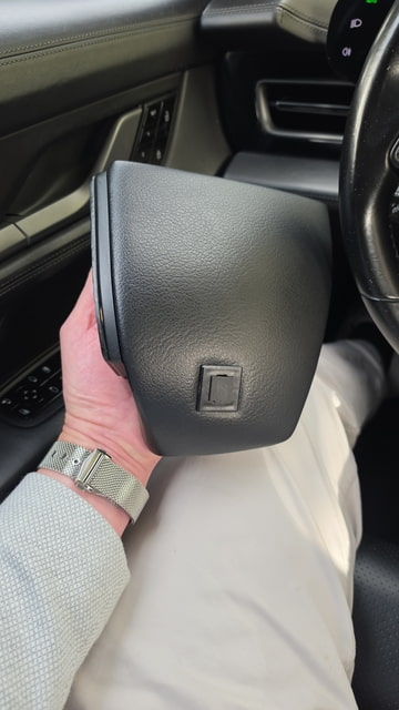

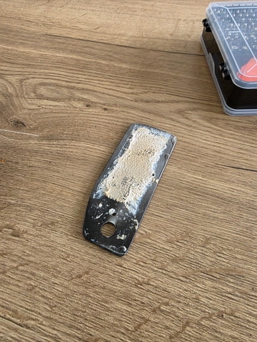

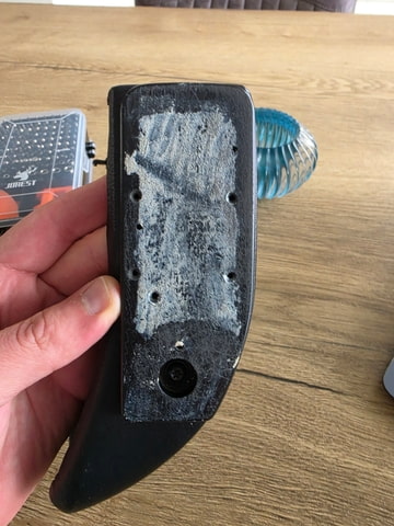

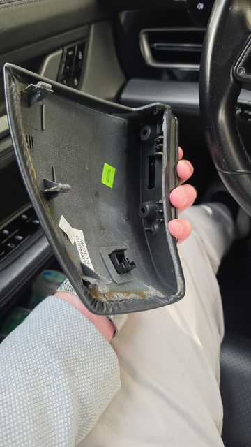

Update over de telefoonhouder.
Vanmorgen werd ik getipt door een maatje van me over een originele telefoonhouder voor de 986 op MP.
Gelijk contact opgezocht met de aanbieder, vraagprijs geboden (niet jippie maar poetsen), in de Taycan gestapt, uurtje rijden en steun opgehaald.
Hier was ik echt al even naar op zoek sinds ik deze oplossing zag bij diezelfde vriend van mij in zijn Boxster.
Er zit nog een stalen plaatje op die er niet op hoort, maar gezien alle schroefjes en boorgaten die daarin zitten gaan we die zwart plastic kap met leer bekleden, waarna ik daarop mijn magneethouder ga plakken.
Daar gaan we vanavond even wat mee knutselen, dus de steun gaat er nu nog niet op, maar zal volgende week wel klaar zijn.
