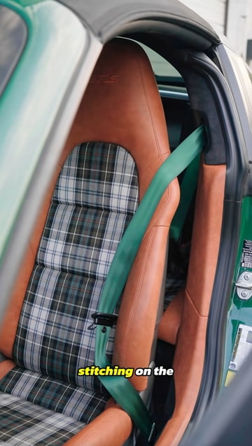

Hmm, die gordels zijn mij te felgroen. Waarom niet een donkerder kleur gekozen die bij de lak past?
Neongroen icm bruin leer lijkt me ook geen goede combi.
Maar zoals altijd geldt: wie betaalt, bepaalt.

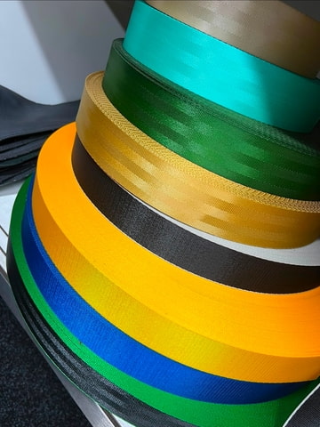

Nu ben ik wel nieuwsgierig mbt. die gordels; waar vind je dat materiaal, welke kleuren zijn er allemaal en brengt dat geen risico mbt veilgheid? de krachten die er op komen bij een aanrijding zijn enorm....
Ik heb het laten doen door een bedrijf, er moet ook genaaid worden en dergelijke, en mijn vriendin kan wel wat, maar dit moet natuurlijk stevig zijn.
De gordels zijn van uuuuh, gordelmateriaal, dus dat zit denk ik wel snor, maar wat je zegt klopt, ik heb daar verder geen certificaat van. Er waren heel veel kleuren beschikbaar, zelfs zwart met BMW M-striping banen erin. Hier een voorbeeld van wat kleuren:
Wat betreft de pookzak: die moet gemaakt worden van een lap leer waar ik de rest van het interieur ook mee wil doen. Ga ik dat kant en klaar bestellen, dan zal je altijd kleurverschil krijgen.
Ik snap volledig wat je zegt. Maar dit was het groenste groen wat ze hadden, en heb ook elders alleen deze groene goren gezien. Anders kom je een beetje bij het groen terecht zoals de e-hybrid remklauwen van tegenwoordig, meer gifgroen.
Op de foto's lijkt het ook allemaal wat lichter dan in de werkelijkheid. Vrienden die het in het echt gezien hebben zeiden ook al, oogt heel anders dan op de foto's.
Straks moet het er een beetje zo uit gaan zien (en in het echt ziet het er ook meer zo groen uit als op onderstaande foto dan op mijn eigen foto's):
