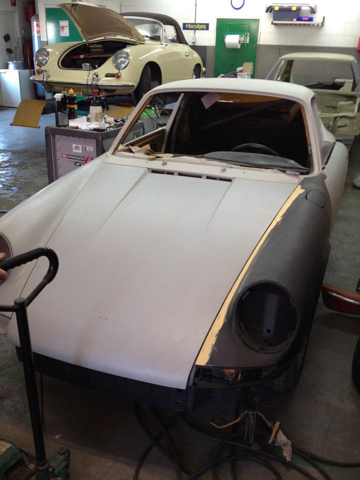

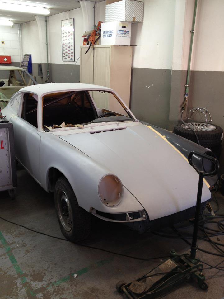

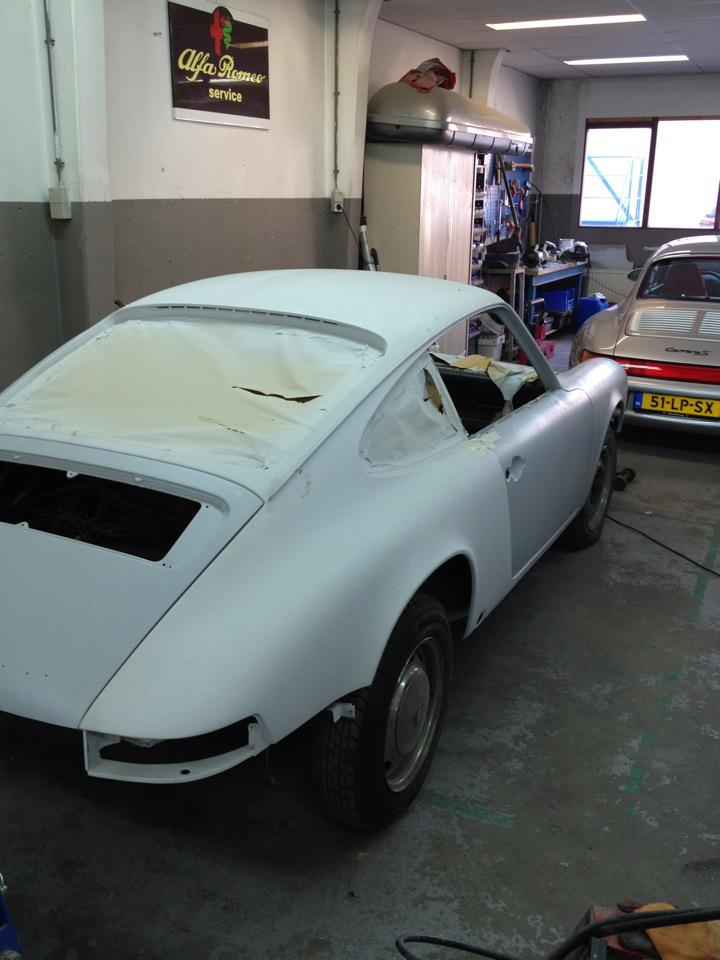

Voortgang

Dat gaat de goede kant op!
Heb je al een plaatje van hoe je denkt dat ie gaat worden als ie af is?
Ik heb trouwens nog wat correcte 'lightweight' stickers voor op de voorklep.
Wij hebben hem onder de blankelakgezet en dat geeft een super resultaat.
