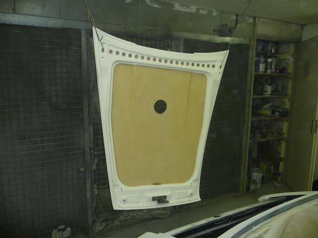

We hebben een lichtgewicht motorklepje pas gemaakt met R-scharniertjes, de motorklep kan dadelijk op de achterruit worden neergelegd, zo ver kan 'ie open.
Al met al weer veel meer werk als gedacht maar zo wordt de kont in ieder geval "lightweight"

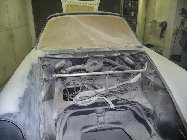

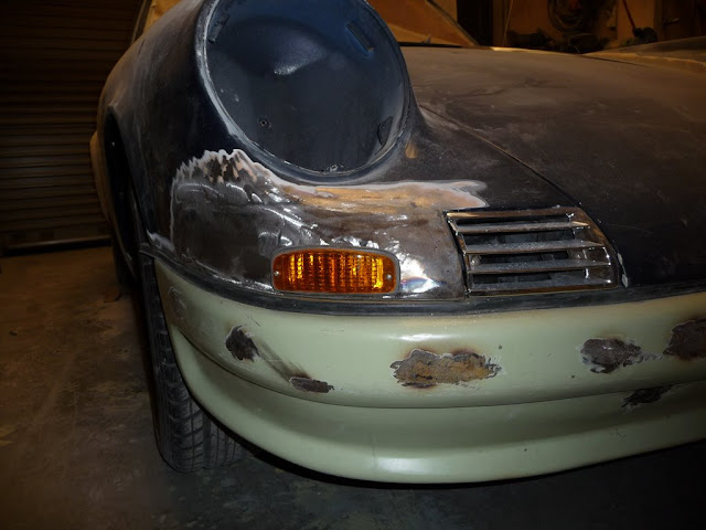

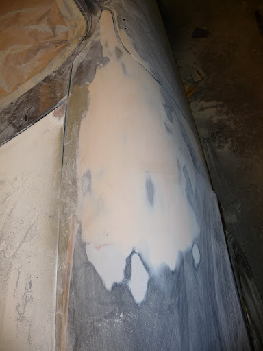

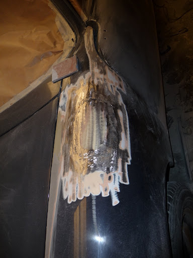

De S-bumper is helemaal glad gemaakt, de lichtgewicht polyester kap pas en de schermen zijn aangepast om de lichtgewicht "R" lampjes te kunnen monteren. Heb nog gekeken naar "bold on" oplossingen ter vervanging van die grote knipperlichten maar vind die extra naatjes niet mooi.
Om de strakke racy look voort te zetten is het benzineklepje dichtgemaakt en weggewerkt, op de tank komt een centerfiller van 110 mm doorsnede en dus ook een gat in de kofferklep (slik).
AfbeeldingAfbeelding
Spannend om het gat te maken, daarnaast foto van de domstrebe voor de nodige stevigheid voor.

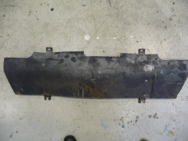

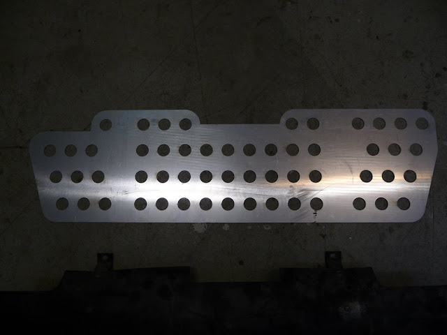

Onder de kofferklep nog meer nieuws, de kartonnen kap voor de kachel heeft ook zijn beste tijd gehad en wordt vervangen voor een aluminium bling bling versie, en hij is nog licht ook.. Het smugglersbox-deksel ondergaat eenzelfde afslankkuur.

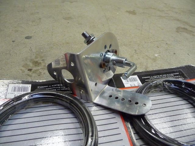

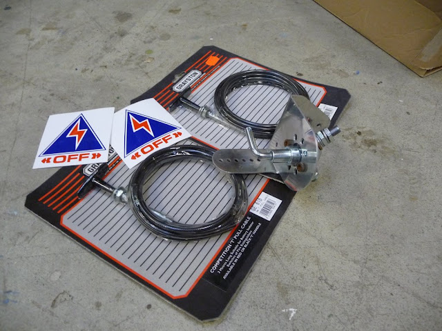

Bij een racertje hoort natuurlijk ook een stroom onderbreker;
1 trekker in het dashbord en 1 t.z.t. onder de voorruit..

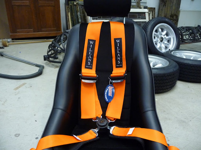

Het was echt een uitpakparty de afgelopen weken, de speciaal gemaakte gordels zijn ook binnen 8)

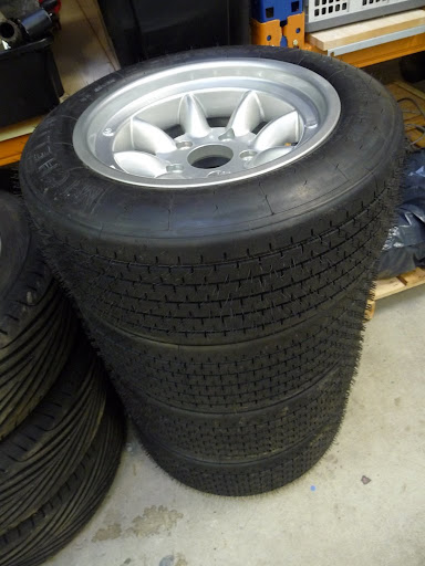

En om het feest helemaal af te maken, vers uit de UK;
Een complete set Minilite velgen met Michelin BT15 semi-slicks 8) 8) , en ik dacht dat ik met Sinterklaas verwend was...

op welke maat velgen heb je nou uitgekomen?
W W W . 9 G E A R . N L
11 feb 2009 15:22
Delfgauw
7J voor met 18/60-15 Michelin TB15 banden, wat overeenkomt met 215/55R15
8J achter met dezelfde banden.
De randen van de voorste wielkasten zetten we om om weer wat ruimte te winnen. Verder is het misschien nodig de camber aan te passen. Dan moet het hopelijk wel lukken.. :roll:
