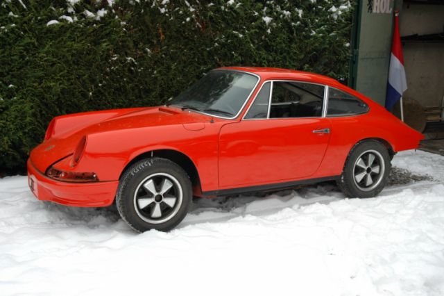

zo hier dan een paar foto's van mijn wagentje.
zoals je ziet ben ik al begonnen met het verwijderen van bumpers en lampen.
ook de originele stoelen heb ik er al uit.
het stuur is mij een doorn int oog, dus als iemand een oudje voor me heeft, laat het dan effe weten.
ik hou jullie op de hoogte met meer foto's

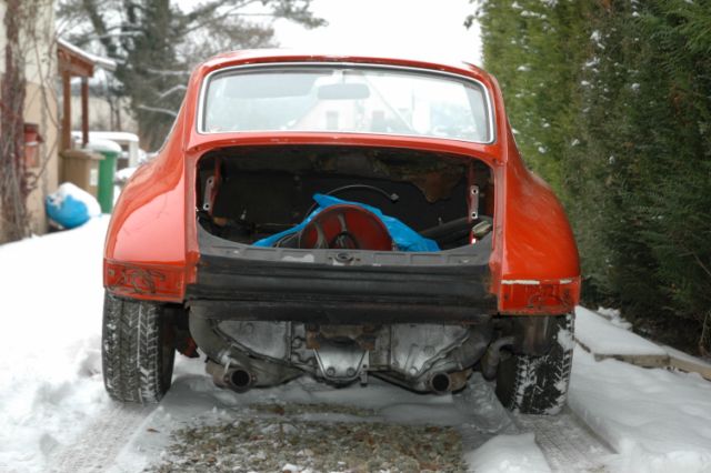

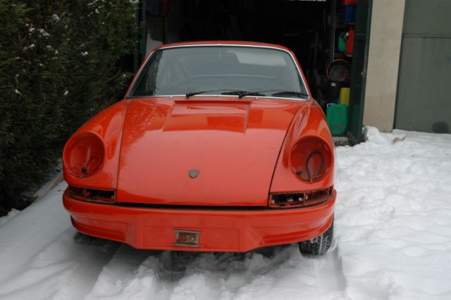

zo hopelijk gaat het nu wel.
Opmerkingen bij bestand: haar kontje

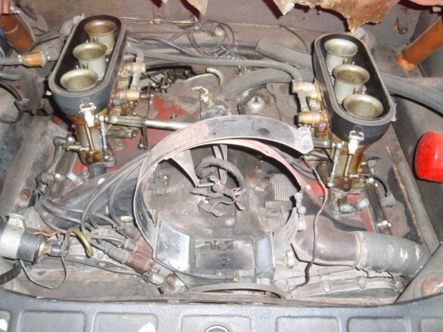

webers en uitlaat heb ik er ook al vanaf. en ventilator.
DSC_0010-1 [640x480].JPG [ 77.52 KiB | 5360 keer bekeken ]
DSC_0009-1 [640x480].JPG [ 62.24 KiB | 5360 keer bekeken ]
Opmerkingen bij bestand: hier is ze dan
DSC_0008-1 [640x480].JPG [ 71.24 KiB | 5360 keer bekeken ]

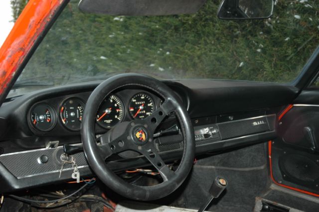

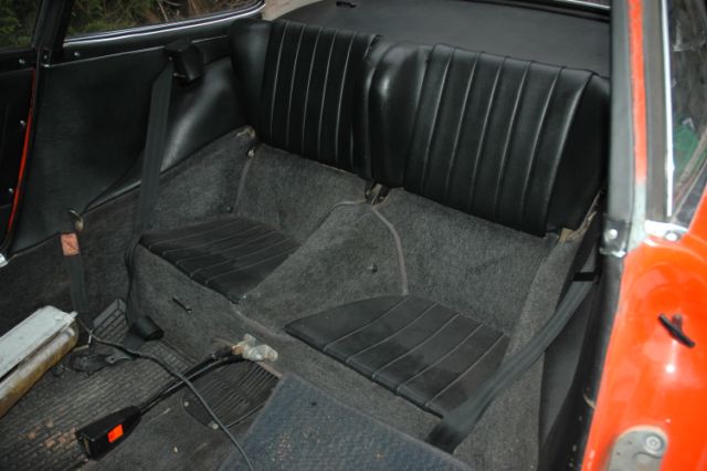

en nog 2 van binnen

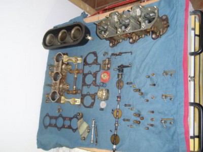

hier nog een paar foto's
de ven heb ik ook en is al gepoleist :D
Opmerkingen bij bestand: de webers zijn ook al als nieuw.
P3050037 [640x480].JPG [ 54.56 KiB | 5239 keer bekeken ]
Opmerkingen bij bestand: het prutteltje met 160pk
P3050006 [640x480].JPG [ 73.82 KiB | 5239 keer bekeken ]
DSC_0009 [640x480].JPG [ 74.46 KiB | 5239 keer bekeken ]
12 jan 2010 19:57

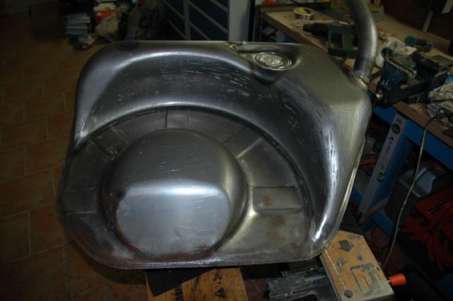

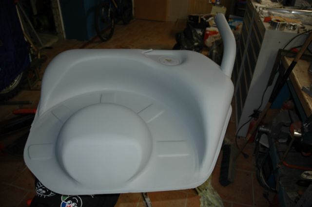

zo mijn tank staat in de primer.
heb hem helemaal schoon gekrapt en roest verwijdert.(wat een k.. werk)
toen roestomvormer op de plekken en nu staat hij in een metaal primer die ook roest omvormer bevat. moet goed zijn dus.
spuit de steinschlag en lak tegelijk met de auto bodem.
resultaat mag er zijn al zeg ik het zelf :ba:
DSC_0020-1 [640x480].JPG [ 49.61 KiB | 5106 keer bekeken ]
DSC_0019-1 [640x480].JPG [ 61.13 KiB | 5106 keer bekeken ]

Ziet er strak uit :cheers:
Welk spullen heb je gebruikt (roestomvormer, primer) en welke steenslag beschermer ga je gebruiken?

Zou ook de binnenkant doen. (Nu je toch bezig bent) Als die nog nooit gedaan is en wellicht lang heeft stilgestaan, dan is dit zeker de moeite waard.
Laten draaien op een betonmolen met kiezels/schroeven/bouten/moeren, daarna tankseal kitje. (Ontvetten en 2 componenten sealer)
Wel eerst even de tankuitlaat met zeef verwijderen :mrgreen:
