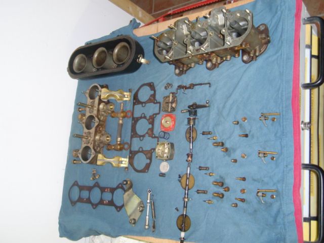

Bericht Re: mijn 1968 911l coupe project
hier nog een paar foto's
de ven heb ik ook en is al gepoleist :D
Opmerkingen bij bestand: de webers zijn ook al als nieuw.

Opmerkingen bij bestand: het prutteltje met 160pk

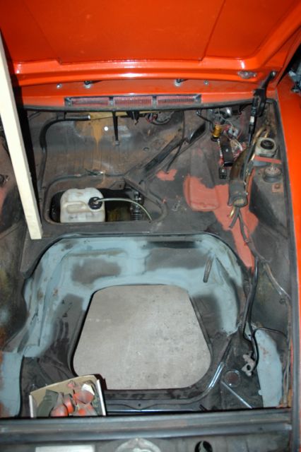

zo mijn tank staat in de primer.
heb hem helemaal schoon gekrapt en roest verwijdert.(wat een k.. werk)
toen roestomvormer op de plekken en nu staat hij in een metaal primer die ook roest omvormer bevat. moet goed zijn dus.
spuit de steinschlag en lak tegelijk met de auto bodem.
resultaat mag er zijn al zeg ik het zelf :ba:
Ziet er strak uit :cheers:
Welk spullen heb je gebruikt (roestomvormer, primer) en welke steenslag beschermer ga je gebruiken?

911 2.2 T 1971
Zou ook de binnenkant doen. (Nu je toch bezig bent) Als die nog nooit gedaan is en wellicht lang heeft stilgestaan, dan is dit zeker de moeite waard.
Laten draaien op een betonmolen met kiezels/schroeven/bouten/moeren, daarna tankseal kitje. (Ontvetten en 2 componenten sealer)
Wel eerst even de tankuitlaat met zeef verwijderen :mrgreen:
