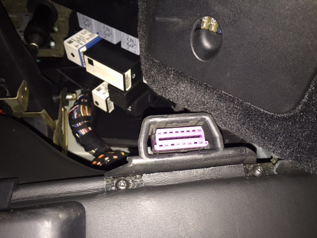

Eerst maar de OBD stekker losmaken zodat ik makkelijk bij de draden erachter kan komen. Deze zit met 3 schroeven vast. Hiervoor moet je de kap rond de zekeringenkast ook verwijderen (zit met 4 schroeven vast) om de laatste schroef van de OBD te kunnen verwijderen.
64702
@ moderator: kan de foto ook 180' gedraaid worden? :oops:
Kleuren van de draden komen inderdaad overeen zoals op het schema van CB-Racing af te lezen is. Met een striptang voorzichtig een opening gemaakt bij het paars-groene-draadje van pin 9 en hieraan een nieuwe draad gesoldeerd. Toen dit klaar was, alles netjes aftapen en de OBD stekker weer vastzetten en het paneel van de zekeringkast er weer voor terugzetten.
