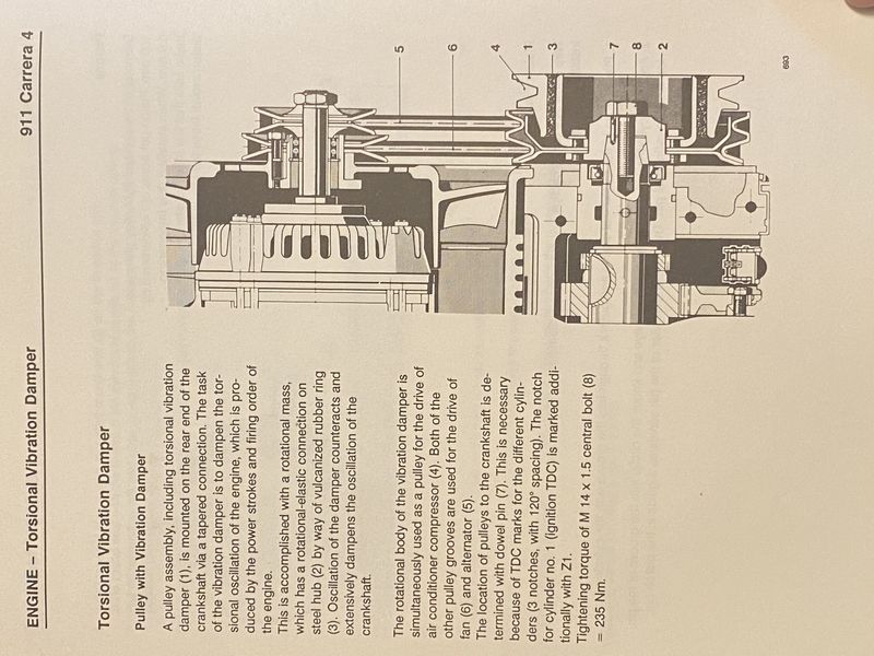

pp964c2 schreef:
In de originele setting draait de snaar voor het laden van de accu iets sneller dan die van de koeling. Waarom en hoe is wat lastig voor mij om uit te leggen.
Nou, ik snap er inderdaad geen zak van maar een 964 heb ik nog nooit voor mijn neus gehad.
Gelukkig werkt het voor jou dus :drive: maar :wink:
Toevoeging: ik vond een plaatje dat toch precies beschrijft wat ik zeg.
Snaar (6) drijft de fan aan. Snaar (5) drijft de dynamo-as aan. De fan is gelagerd. Bij de fan drijft een kleinere poelie een grotere aan. Bij de dynamo-as drijft een grotere poelie een kleinere aan.
Ik weet natuurlijk niet of het bij jouw auto precies ook zo zat.
