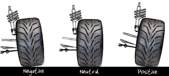

Combinatie van uitdroging en te lage bandenspanning is één. Afhankelijk van hoe je de wegligging wilt hebben maar jouw auto heeft iets negatieve camber. Binnenzijde van de band staat dus meer druk op en slijt wat harder. Voor heeft overigens meer camber nodig dan achter.
Hebben de banden wel N-codering? Heb dit al eens gezien bij een 997 in Duitsland waar ze gewone Pirelli's zonder N-codering onder hadden gelegd.
Bij N-codering is de wang van de band extra versterkt zodat deze stijver wordt en minder doorzakt bij positieve camber namenlijk.

maurice schreef:
.....maar jouw auto heeft iets positieve camber.
Niet waar. :shock:

Bericht Re: Bandenprobleem
De door Maurice beschreven toestand heet negatief camber.
Negatief achter
Excuus, negatieve camber moet het zijn inderdaad. :oops:
Op deze foto zie je het iets beter :wink:
