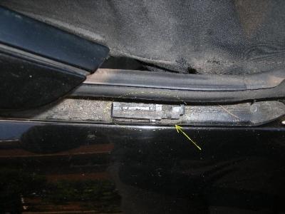

het gaat over de afdekplaat (de zogenaamde banaan). sorry ff verkeerd begrepen.
die kun je idd niet stellen aan de centrale motor maar ook niet aan de armen die op de satelieten zitten.
eerst maar eens checken of er niks in de weg zit en alles correct geplaatst is (rode pijl). het geklak is wss de wormkabel die doorschiet in de schotel of aan de centrale motor. niet te vaak doen dus !
voor die afdekplaat zit er alleen maar een fijnregeling in de afvoergoot aan beide kanten. maar die stelt max een paar milimeter hoger/lager:

oke, dus dat is een lastige om zelf ff te verhelpen? Volgens mij zit alles juist gemonteerd als ik het zo zie, maar ik zal er nog wel eens op mijn gemak naar kijken vanavond.
"De banaan" :wink: heeft aan de linkerzijde behoorlijk wat speling. Ik kan de banaan daar gewoon een paar cm omhoog openen, dit terwijl de rechterzijde strak dicht zit?
Lijkt wel of deze links niet aangetrokken wordt naar beneden?

dat je de afdekklep enkele cm kan optillen aan één kant is niet normaal. bekijk de verbinding eens die er uit ziet als een demper tussen de schotelscharnier en de arm van de banaan. daar zit normaal helemaal geen speling op.
als je echt niks abnormaals ziet, dan mss toch eens die dempers losmaken. niet aan de schotels maar aan de armen van de afdekklep; en dan manueel openen en sluiten om te voelen of en vanaf welk punt er weerstand is bij het sluiten. ook de smering van de rails aan beide kanten checken.
iig de kabels bij de centrale motor voorlopig NIET losmaken, want dan moet je weer vanaf nul met de afstelling gaan beginnen.

die banaan(zoals je het noemt) zit als het goed is in een kunstgeleider.
kijk maar aan de andere kant.
Het kan zijn dat die er nu niet meer zit.
En dan is ook de spelling te verklaren.
