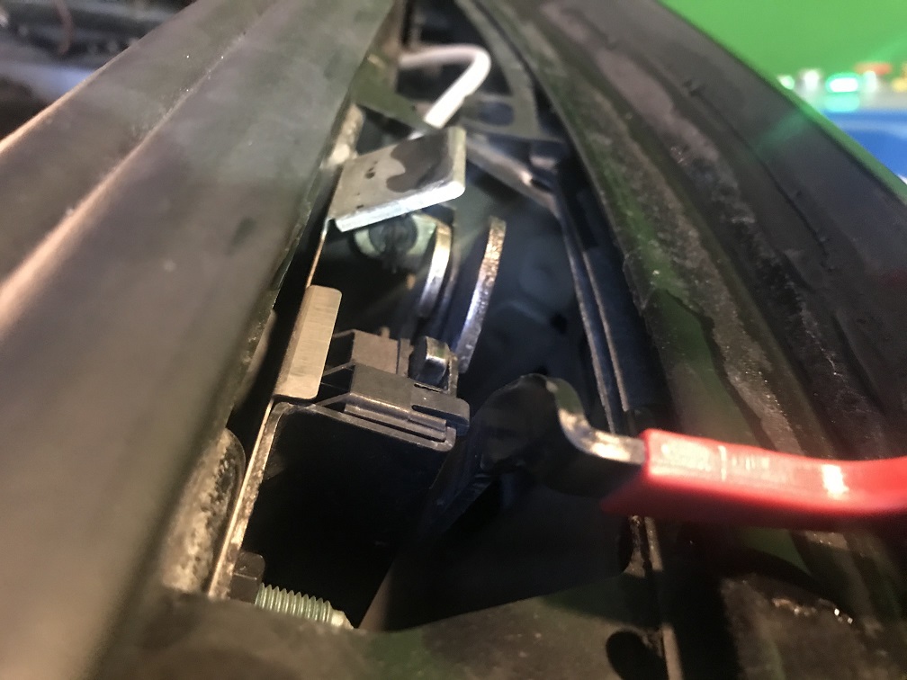

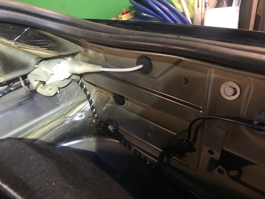

Heb een paar maanden geleden hetzelfde gehad. Je hoofdkabel is dan gebroken (bij mij net achter het kabeleinde). Is geen duur onderdeel om te vervangen. (996.511.127.00, paar tientjes en kwartiertje werk).

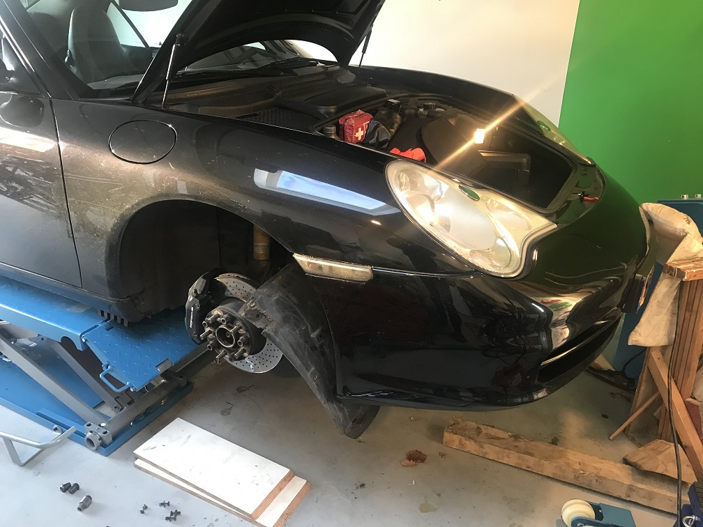

Via de noodkabel achter je wielkuipen bij je rechtervoorwiel kun je de kofferbak ontgrendelen. Als je je voorwiel zo ver mogelijk naar buiten draait zou je net voldoende ruimte moeten hebben om de wielkuip los te maken. (meestal ligt je wielslot immers in je kofferbak...).

in je rechter voorspatbord zit een noodkabel, je moet dan wel eerst je binnen spatbord (gedeeltelijk) demonteren cq losmaken. de kabel zit ter hoogte van de boven/binnen kant van je spatbord, zie het als de verlengende lijn van je koplamp. als het goed is zit er een oogje aan waaraan je (flink) moet trekken en dan hoort je kofferbak weer open te gaan.
