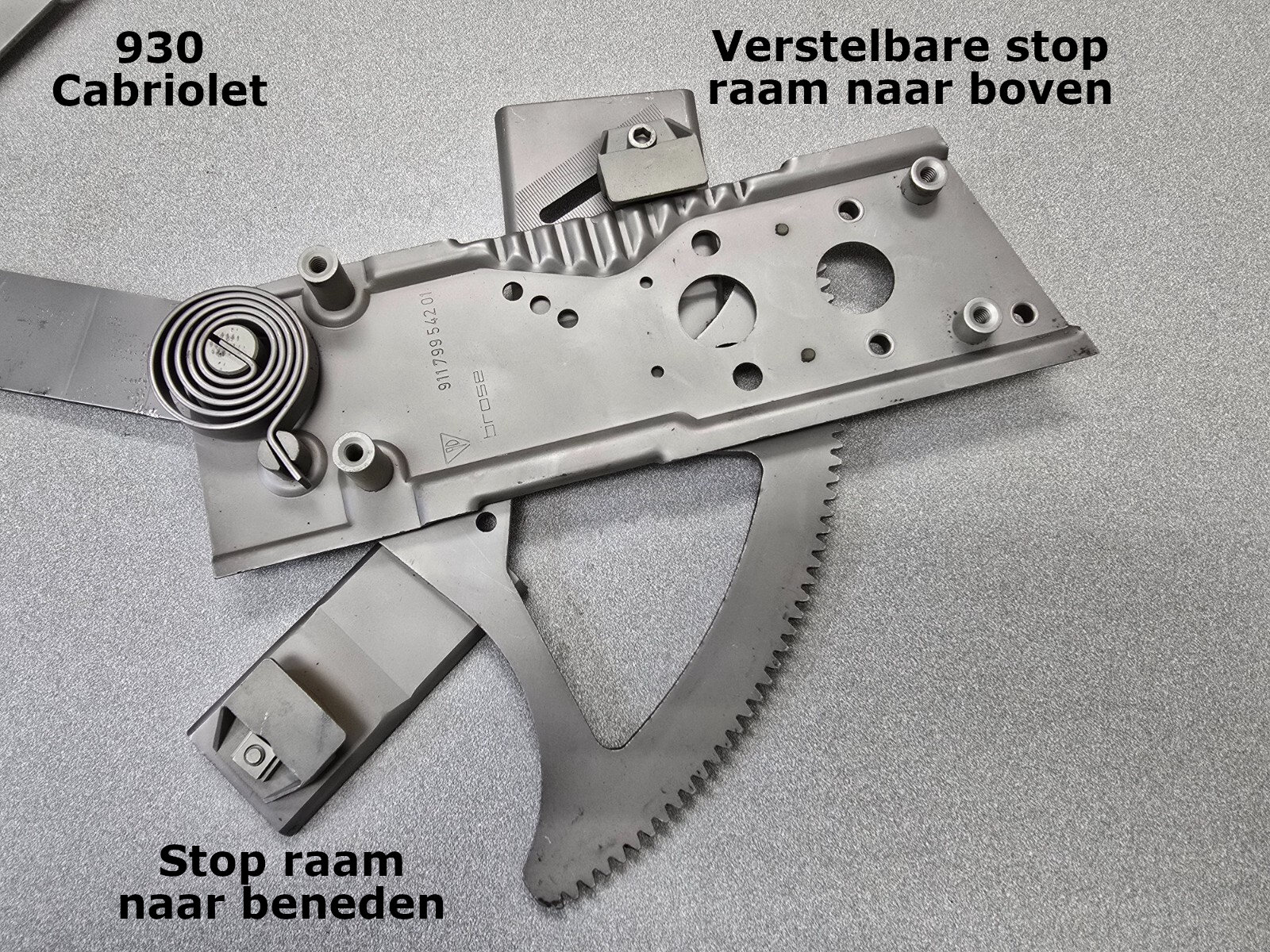

Kan het niet zijn dat je veer kapot is waardoor, als de ruit helemaal naar beneden is, het hele gewicht op de motor komt waardoor het bimetaal meteen afschakelt?
Er zit een veer in die de ruit draagt.
Dit zou het mechanisme van een cabrio moeten zijn:
84237
05 aug 2025 13:32
Bericht Re: Ruit bediening bestuurderskant Porsche 911 3.2 targa 198
84237
Zojuist bij Porsche Centrum Gelderland geweest en daar de vraag gesteld. Ik word daar altijd top geholpen. Niets in de trant van 'dan moet je de auto hier maar brengen', Uitgebreid met de chef monteur gesproken die volop met mij meedacht maar het ook niet 1,2, 3 wist. Het vermoeden bestaat nu dat in het mechanisme vanaf 1984 (voor mij van toepassing) de stelschroef met toebehoren voor het afstellen van de bovenste en onderste eindstand, niet helemaal jofel meer is. Deze ga ik nu demonteren en bekijken.
Het mechanisme op jouw foto is van voor 1984 met 2 fysieke eindstoppen van rubber. Die zij dus vervangen door 1 stelschroef.
Wordt vervolgd.
