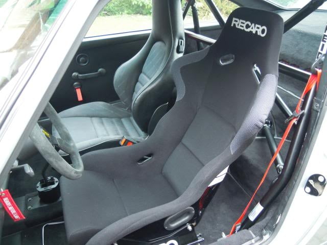

heb je een foto?
Zo zat het in mijn oude 911
Je kan bv. een harness bar van bv. brey-krause monteren op de B-stijl.
Ik zou voor Schroth-gordels gaan. Die zitten ook in de 993 RS.
