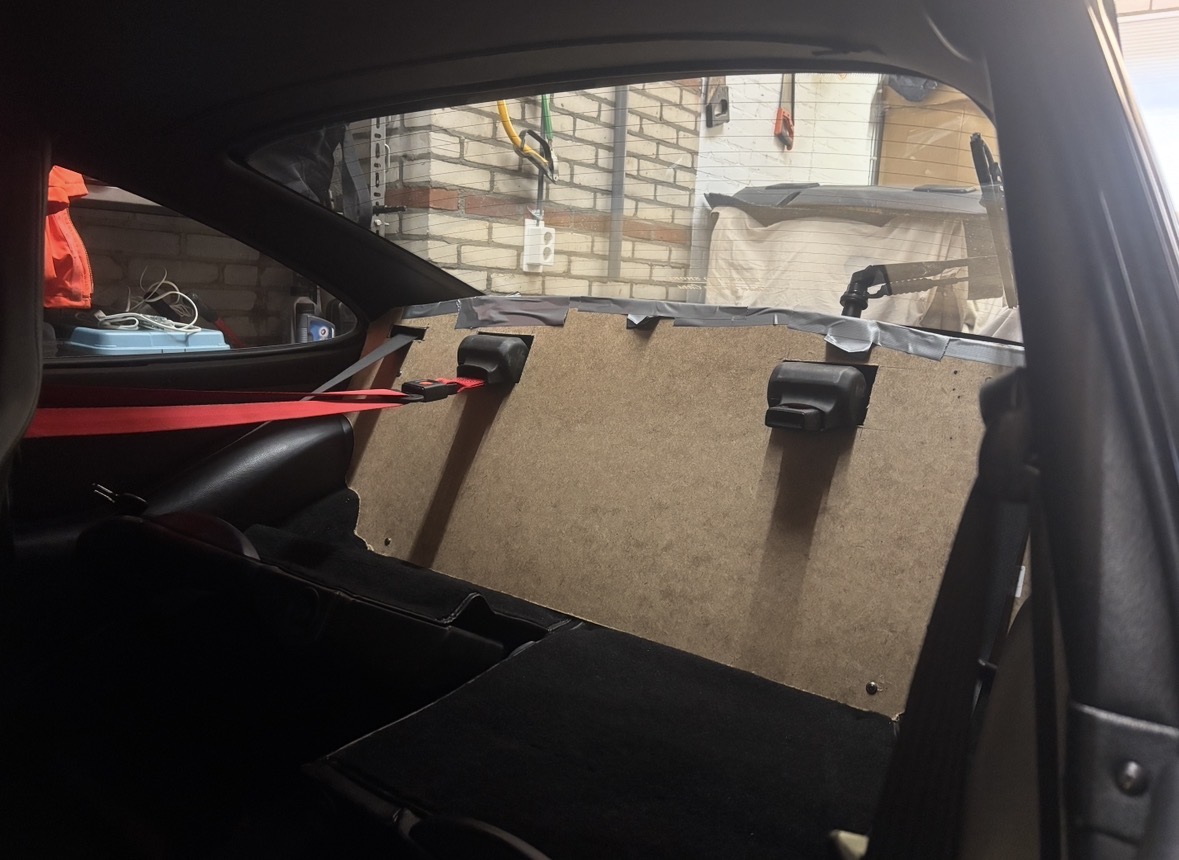

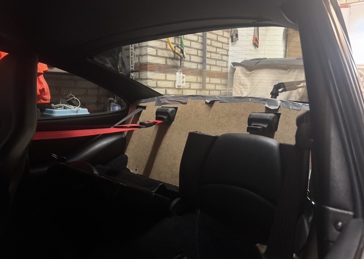

Een kleine update.
Schroth Y harness - gordels met rol automaat.
De vraag was natuurlijk hoe en waar bevestig je de rolautomaat.
De 993 hoedenplank is aardig opgedikt en er zit heel veel onder en achter. Kabels (o.a. achterruitverwarming), ruitenwisser motor etc.
Ik heb ff snel nagedacht over een ruitenwisser-delete .. maar dat betreft dan ook een andere achterruit plaatsen (been there, done that .. met m’n 993 4S).
Voor nu geen ruitenwisser delete.
Door alles wat er onder de hoedenplank zit, wordt een “RS-tapijt” plaatsen niet direct mooi.
Ik heb daarom naar wat geknutseld. Nu is de voorkant - plaat en de hoedenplank 1 plaat. Origineel ziet er een knik in de hoedenplank .. ik kom met de voorkant daarom nu 4 cm hoger uit.
De rolautomaten zitten vast op een draadeind wat al in een balk van de “metalen-hoedenplank” van de 993 zat - deze zitten direct achter het midden van de stoelen.
Mijn eerste idee was om de rolautomaten op de plek van de originele rolautomaten van de achterzitjes te zetten en de originele hoedenplank te gebruiken. Helaas komen de bevestigingen van de 993 rolautomaten en die bij de Schroth gordels zitten totaal niet overeen :|
Ik heb daarmee besloten om zowel de zitjes als de originele gordels te handhaven.
Wordt vervolgd ;)
IMG_9841.jpeg [ 151.42 KiB | 87 keer bekeken ]
IMG_9840.jpeg [ 189.48 KiB | 87 keer bekeken ]
