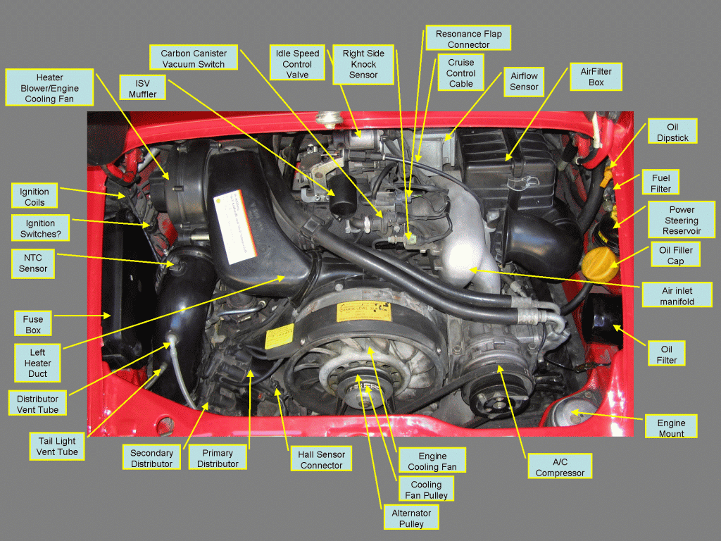

Hoe krijgt de blower achter z'n lucht eigenlijk?
what is understood
need not be discussed.
03 aug 2019 14:46
Ex 964 C2 nu 'n VW T2b Pickup
Keistad
Bericht Re: warmte huishouding 964
Via die grote fan die aangedreven wordt door de krukas dmv een snaar, Engine cooling fan genoemd op
onderstaande foto...als hier een plastic zak door is opgezogen vreet ik m'n 964 op :lol:
03 aug 2019 17:19
Sint Pancras
ja lijkt me ook sterk misschien een klein stukje?( maar met de kap dicht vrijwel niet mogelijk)
