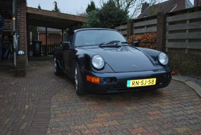

ik heb m,n porsche gekocht via marktplaats, het is een "73-er 2,4 liter uitgebouwd naar de turbolook dit is trouwens wel profesioneel gedaan.
ik heb hem uit elst bij nijmegen ,misschien kan iemand mij ook wat historie vertellen van deze auto ,en kan dan via deze weg ook snelle het probleem oplossen,doordat bij eventuele verkoop toch soms dingen verzegen worden.

DSC_0062.jpg [ 129.04 KiB | 3141 keer bekeken ]
