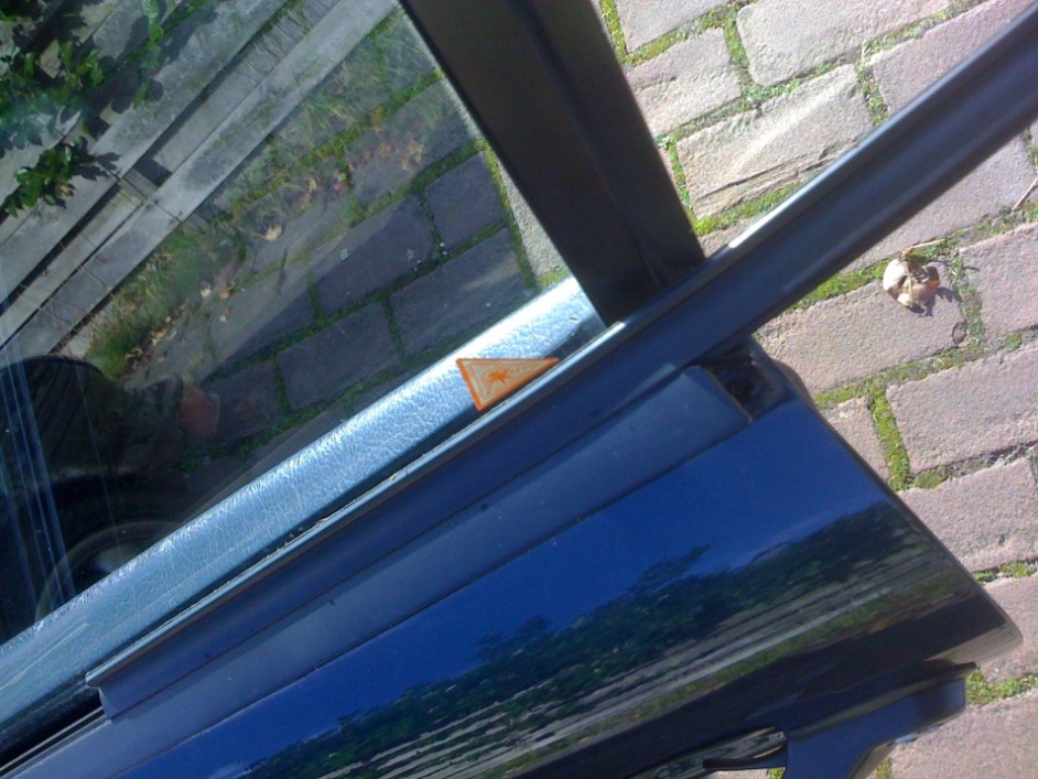

Graag een tip hoe je het beste de rubberen deurstrips die aan de bovenrand van de deur zitten (waar de ruit langs zakt) vervangt.
In de loop der jaren krimpen die (2 cm bij mijn 964) en kan er veel water naar binnen in de deur lopen.

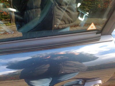

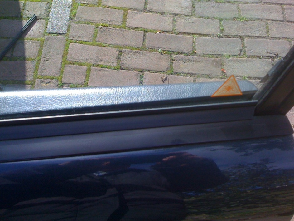

Bericht Re: vervanging rubberen deur strips voor de ruit
dankzij Cabrio Wim een fluitje van een cent !
let op het lengteverschil tussen de oude strip en de nieuwe ! 2 cm
krimp..
ik kan dit iedereen aanraden met een 964/993 met te korte raamrubbers
voor 10 euri weet je alles !
eeerste foto toont de neiuwe strip op zijn plaats
de laatste toont het krimp verschil
